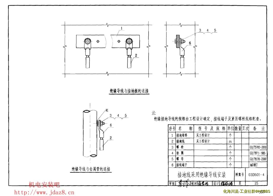

接地线接在扁钢(断接卡)上,扁钢正反两边压接线鼻子有没有规范或者图集?目前我们施工每个接地螺丝连接了2根接地线(螺母侧一根,螺帽侧一根),业主说不得行。
我目前能找到的依据最相近的是50575中的5.1.3.但是这条规范好像不是专门针对接地的,
各位大神知道有什么规范是为我们目前的施工做支撑的吗

我要是业主我也不同意!
发表于 2018-5-16 08:54:45
参考《GB 50057-2010 建筑物防雷设计规范》
发表于 2018-5-16 09:49:04
没找到不能接两根的依据,一般是规定了连接导线的截面,接法可以按照这个
