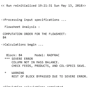

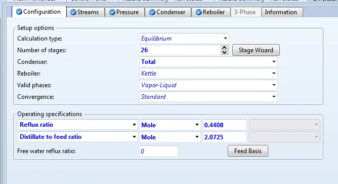

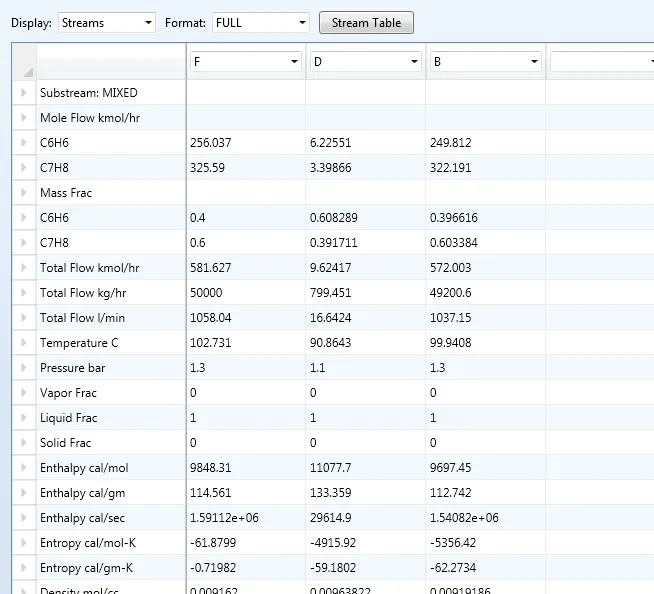

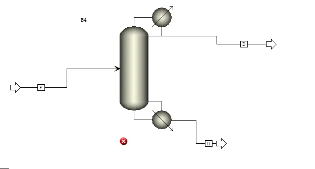

本人首先用DSTWU模型模拟了苯和甲苯的精馏,得出了回流比、实际理论板数、进料板位置等参数,在原有模型基础上用RadFrac模型替换了DSTWU,模拟一切正常,结果也跟书上例题结果不差分毫;然后本人第二天图省事直接用RadFrac模型,用之前DSTWU模型的数据,模拟结果警告出现问题。本人实在搞不清楚这是什么原因?
