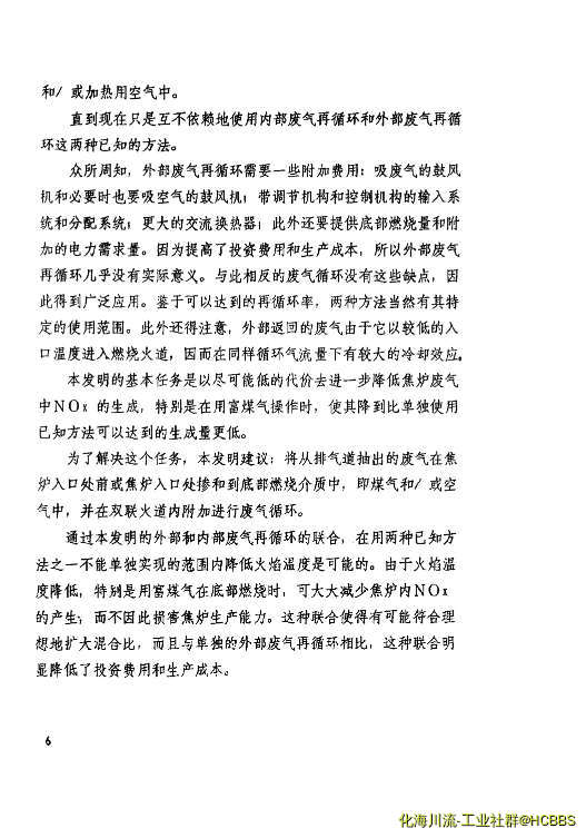

《在加热富煤气焦炉或复热式焦炉时减少废气中氧化氮含量的方法和用以实施此法的焦炉组》
申请号:89109066.5
该申请涉及一种在加热富煤气焦炉或复热式焦炉时减少废气中NOx含量的方法。
专利文件原文
专利文件(CN1043333A,公开日为1990年6月27日)公开了一种在加热富煤气焦炉或复热式焦炉时减少废气中NOx含量的方法(相当于公开了“一种前端治理的低NOx排放浓度的节能环保型炼焦工艺方法”),并具体公开了如下内容(参见说明书第2页第6段-说明书第6页第1段):
通过本发明的外部和内部废气循环的联合,在用两种已知方法之一不能单独实现的范围内降低火焰温度是可能的。由于火焰温度降低,特别是用富煤气在底部燃烧时,可**减少焦炉内NOx的产生,而不因此损害焦炉生产能力。这种联合使得有可能符合理想地扩大混合比,而且与单独的外部废气再循环相比,这种联合明显降低了投资费用和生产成本。

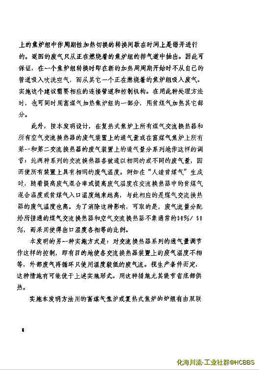

        对通过掺和外部返回的废气把富煤气变成贫煤气,然后进行再生式预热做了设计。用这种方法可用一定数量的返回废气将富煤气混合(相当于公开了“将富煤气与焦炉烟道的废气混合形成混合煤气”),使其混合物的热值等于贫煤气的热值(2500至5200千焦耳/标准米3)。然后将这种 “被冲淡了的富煤气”或“人造贫煤气”像“真正的”贫煤气一样进行再生式预热(相当于公开了“将混合煤气输入换热器进行换热,经换热后的混合煤气输入焦炉中进行燃烧”)并按本发明在另将循环气流导入双联火道内的燃烧产物中。在复热式焦炉中使用本发明的加热系统。其优点时,可以取消富煤气分配系统和地下喷管室。

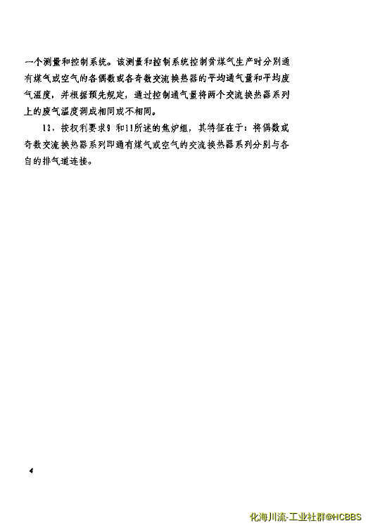

实施本发明方法用的富煤气焦炉或复热式焦炉的炉组有由双联火道组成的燃烧室,有在双联火道中的一级或多级燃烧,有回收废气余热的交流换热室和预热底部燃烧介质的交流换热器 设计成的炼焦炉组配备有外部废气在循环的一些装置,如:风机、吸入管道和分配管道和关闭管道、测量装置和调节装置,此外焦炉组还配备有双联火道的中间连接墙,在这些连接墙上面有回转点,下面在火道底部范围内各有一个或多个孔,废气通过这些孔由下降流到上升的或燃烧的火道中(相当于公开了“在焦炉工作的过程中,将一部分焦炉烟道中的废气重新引回到焦炉的燃烧室中,以控制焦炉燃烧室中的氧气含量”)。
专利文件还公开了(参见说明书第2页第6段):通过本发明的外部和内部废气再循环的联合,在用两种已知方法之一不能单独实现的范围内降低火焰温度是可能的。由于火焰温度降低,特别是用富煤气在底部燃烧时,可**减少焦炉内NOx的产生。
专利文件分析
专利文件中 “通过掺和外部返回的废气把富煤气变成贫煤气” 与 “这种“被冲淡了的富煤气”或“人造贫煤气”像“真正的”贫煤气一样进行再生式预热“说明专利文件的技术改变了加热煤气的性质,另外专利文件中”可以取消富煤气分配系统和地下喷管室“也说明了煤气性质的改变同时也说明了再生式预热就是焦炉蓄热室;另外,通过掺混废气以调节煤气热值是相关工业领域常识(参见:《城镇燃气设计规范》 GB50028-2006 8.4 气化站和混气站);
专利文件中应该是将“将混合煤气(贫煤气)输入换热器(蓄热室)进行换热,经换热后的混合煤气(贫煤气)输入焦炉中进行燃烧”,另外,混合煤气(贫煤气)在进入各类工业窑炉前先进入蓄热室预热到着火温度以上是工程常识(参见:《现代炼焦生产技术手册》 冶金工业出版社 3 炉体和设备 6 焦炉热工);
专利文件中“相当于公开了“在焦炉工作的过程中,将一部分焦炉烟道中的废气重新引回到焦炉的燃烧室中,以控制焦炉燃烧室中的氧气含量” 该处内容说明的焦炉内部废气再循环,另外焦炉内部废气再循环是国际上焦炉设计的常识(参见:《现代炼焦生产技术手册》 冶金工业出版社 3 炉体和设备 6 焦炉热工);
专利文件中~的研究分析结论如下:
专利文件公开的技术核心内容为:通过掺和外部返回的废气把富煤气转变为混合煤气(贫煤气)。调整后的混合煤气(贫煤气)可以利用复热式焦炉的现有的贫煤气加热系统进行预热分配等操作,而富煤气系统的设备可取消(详见:,专利文件“可以取消富煤气分配系统和地下喷管室”)。专利文件公开的内容是将外部返回的废气掺和到富煤气(焦炉煤气)中,实现富煤气(焦炉煤气)的贫化即煤气性质的发生根本性改变,富煤气(焦炉煤气)性质改变后的所谓“混合煤气”的物理化学性质与真正的贫煤气差别不大,正如专利文件中所述: “被冲淡了的富煤气”或“人造贫煤气”像“真正的”贫煤气一样进行再生式预热(相当于公开了“将混合煤气输入换热器进行换热,经换热后的混合煤气输入焦炉中进行燃烧”)。
专利文件技术路线:
富煤气(焦炉煤气)——>掺混烟道废气——>混合煤气(贫煤气&热值降低)——>适用于贫煤气加热系统。
