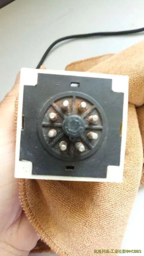

求教时间继电器的正确设置方法,谢谢
4.5K |2
wx_秦时明月538538VIP会员 VIP会员 | 显示全部楼层 |阅读模式       最后访问IP陕西省
我厂生产使用原料氯化钾流动性差易吸潮结块,故而安装一台振动器来辅助下料,但长时间震动会使原料聚集。安装了此款DH48S_S时间继电器。设置好后正常使用,但是当调节时间后就不动作或时间不走。请教海川各位大师傅这款时间继电器应该如何正确调整时间?

这是个双循环时间继电器。范围是0.1秒到99小时。
左第三个按键设置开或是停时间单位,(开接5.停接6)最后一个键也是设置开或是停时间单位(开接6.停接5);S是秒。M是分钟。H是小时。
要保证接线正确,底座2和7是电源。7和8相连。2接继电器线圈A1。继电器A2接6或是5都成。
