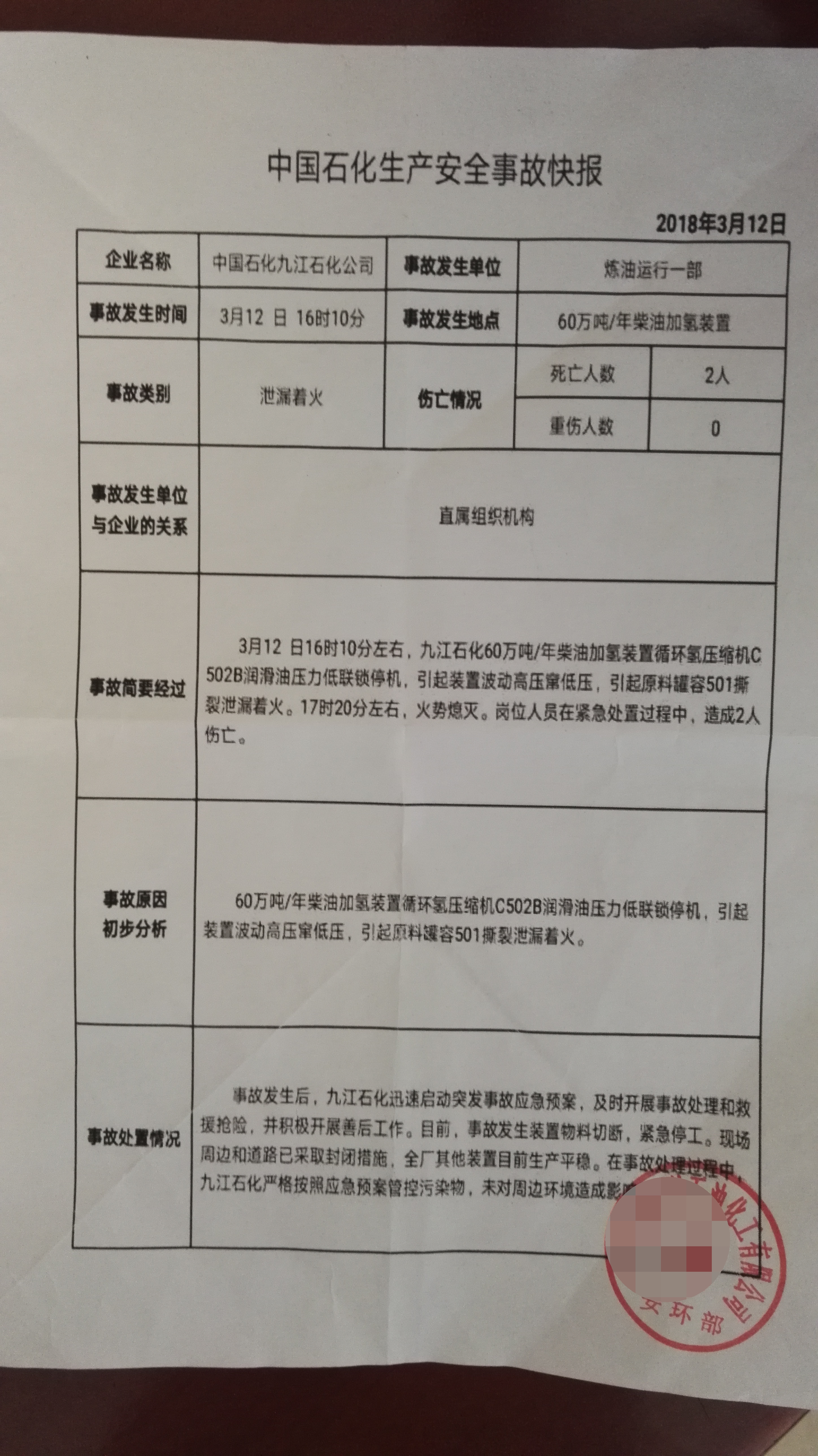

早就出来了,高压串低压

关注下,加氢原料泵问题,避免反应高压窜入原料罐

加氢进料泵单向阀、紧急切断阀、连锁保护的问题

事故报告是高压窜低压回原料缓冲罐,具体怎么窜没有明说。个人理解1.单向阀内漏,2.原料缓冲罐安全阀没有投用,3.高低压气封连锁没有投上。报告明天上班找找还在不在中控。
发表于 2018-5-28 22:19:50
无言的阶段VIP会员 VIP会员 | 显示全部楼层       最后访问IP广西壮族自治区
事故报告
发表于 2018-5-29 16:48:44
九江石化事故报告
九江石化事故报告
