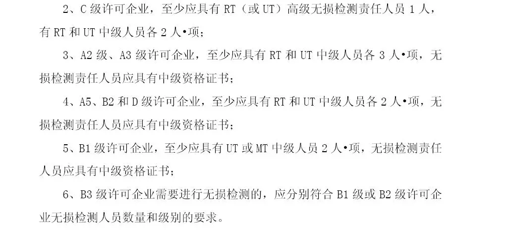

压力容器制造公司有一个二级的RT,一个三级的RT人员资质,公司能自己出探伤报告吗?探伤报告能不能盖自己公司的章?不能的话具体需要什么条件才允许出报告?

你们公司如果是D级制造许可证,RT可以自己做,自己出报告。如要是A级制造许可证,应该要有三名II级(包括II级)以上的人员。UT也是一样的要求。请看锅炉压力容器制造许可条件。以下是鉴定评审中的要求。
3、A级、C级申请单位,由申请单位自行负责压力容器无损检测的,其无损检测作业人员应满足以下要求:
(1)A1级申请单位,应具备1名持中级RT和UT无损检测证书4年以上(含4年)的无损检测人员或以上资格人员;另外还应有RT和UTⅡ级人员各2人?项;
(2)C级申请单位,应具备1名持中级RT和UT无损检测证书4年以上(含4年)的无损检测人员或以上资格人员,另还应有RT和UTⅡ级人员各2人?项;
(3)A2级、A3级申请单位,至少应具有RT和UTⅡ级人员各3人?项,无损检测责任工程师应具有Ⅱ级无损检测资格证书。
(4)D级许可企业,至少应具有RT和UTⅡ级人员各2人?项,无损检测责任工程师应具有Ⅱ级无损检测资格证书。

如果是A级压力容器制造单位,按许可条件需要3名II级(包括II级的人员),他们只有2名,就需要分包,委托有资质的单位进行RT检测,自己怎么出具报告,只能是无损检测责任人对人家单位出具的报告上签字确认。  详情 回复 发表于 2018-5-11 16:38

5楼正解,其他就不要多说。先看自己的证是什么级别。人数不够就只有外包。做好分包协议,然后认命自己的无损责任人员,负责审核外包方的报告,然后签字盖章确认。

五楼解释正解,可以终止这个话题了。

目前我公司是A2的压力容器制造许可证,探伤人员挂证的是两人,一人RT/UT/PT/MT都是二级,一人只有RT二级,现在一类和二类的RT报告都是自己公司在出,三类的委托外出。我问过公司质保师,他说当地特检院人员和取A2资质证的评审人员都说有资格自己公司出报告。我的疑问两点:一是连基本的检测人员条件都不具备,能有资格出报告吗?二是如果能,探伤人员有一位只有RT的资格,能出一二类产品的RT报告吗?
