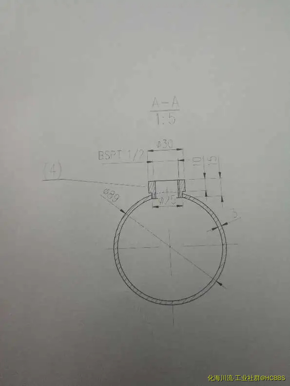

[讨论] 剖视图的画法正确吗?
1.6K |4
whr73229880VIP会员 VIP会员 | 显示全部楼层 |阅读模式       最后访问IP上海市
附图中的剖视图的画法正确吗?,以左视看过去。

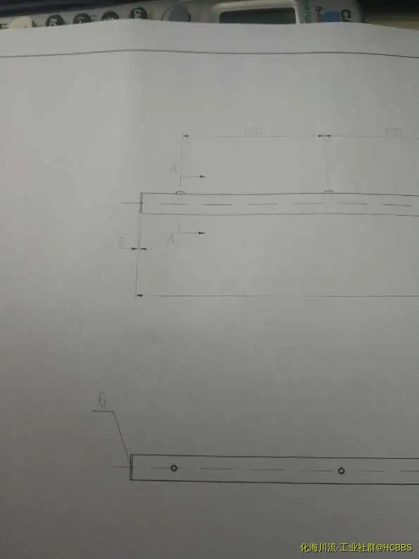

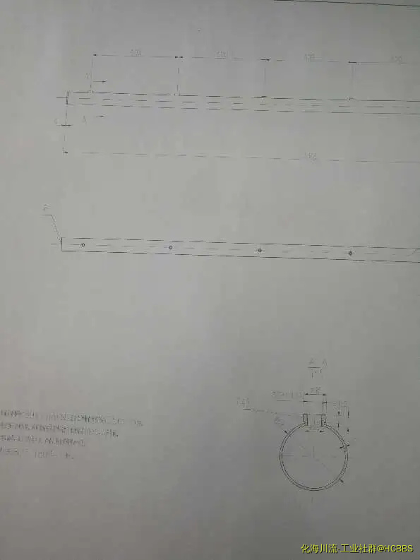

whr73229880楼主 VIP会员 VIP会员 | 显示全部楼层       最后访问IP上海市
再附两张
发表于 2018-5-9 09:35:17
对,锅炉中就这么画

个人觉得没问题
发表于 2018-5-9 11:31:46
whr73229880 + 3 积极参与
海川大学三年  |  头衔:  TA未设置
不正确的地方有:
1、在A-A装配图中,相互邻接的金属零件的剖面线,其倾斜方向应相反,或方向一致而间隔不等。
2、一大一小两个园相交时,相交的圆弧线没有绘出。
3、内螺纹的标注方法也不对。
