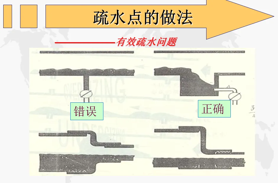

第一种输水方式为什么不对?
发表于 2018-5-8 14:07:58
HP0377 + 8 发起议题
当前内容由会员用户名 关不上的窗_KEIQ 发布!权益归其或其声明的所有人所有 仅代表其个人观点, 仅供个人学习、研究之用。
在没有疏水阀的前提下,只有用低点汇集水后集中排出的方法疏水,如采用第一种方式,则有时会排出一定量的气相~~

第一种疏水方法容易夹带气体,疏水效率不高,蒸汽浪费比较大。

有足够的水使得疏水阀的浮球浮起
