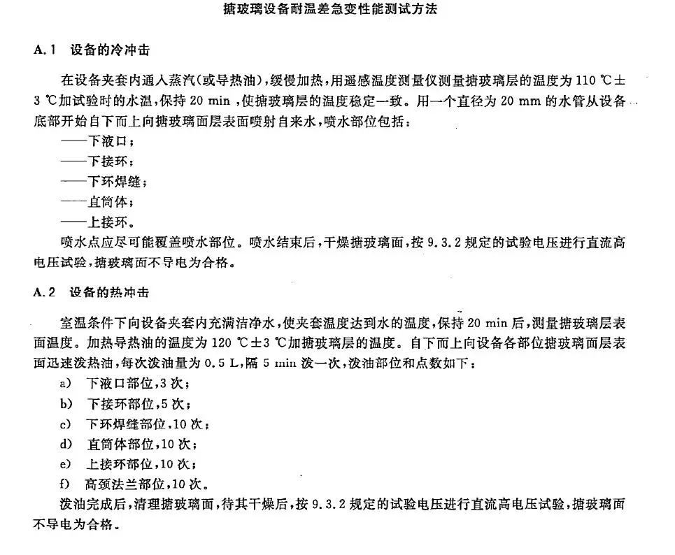

[求助] 请问搪瓷的温差热冲击120℃,冷冲击110℃,是指的什么温度?

一般理解为瞬时,无法具体给出相应时间,毕竟这比一般理解范畴的瞬时时间要长,应理解为单位面积在单位时间内的冷热温度变化承受度.所以搪瓷设备而言,应尽量避免短时间内的温差激变,以达到延长使用的目的.

搪瓷设备的冷热冲击试验方法按附图

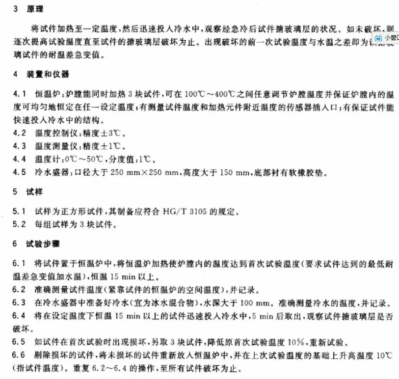

海川讲师  |  头衔:  TA未设置
试样的试验方法按附图
