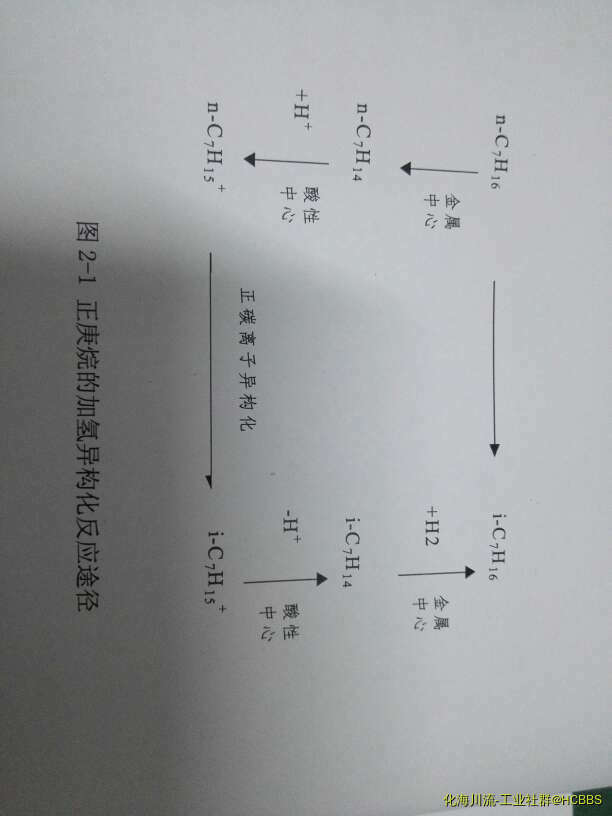

氢气参与了反应,但反应前后未进去产物的化学计量。求解!

见图

不是催化剂,起催化作用的金属中心和酸中心,临氢可以减少烯烃(包括异构和裂化产生的烯烃),减缓催化剂积碳
此外,上面的机理路线图中,正庚烷开始脱掉的氢有可能不会到异庚烷上

这个反应的催化剂确实为金属与酸性中心。但是氢气算啥呢?有人问我,我查了下催化剂的定义,氢气在这里起的作用跟催化剂定义差不多

氢气不算是催化剂
催化剂是一个载体,不会消耗但会促使反应

七楼说的很好。氢气是催化剂的助剂,不参与反应。与常见的催化加氢反应不一样。
我们公司有一次深刻教训。年前换了催化剂,可能是常见的催化加氢的催化剂。装填之后,居然得不到产品,原料焦化明显。吃了大亏啊。
