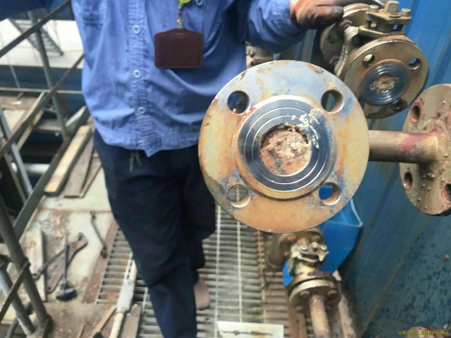

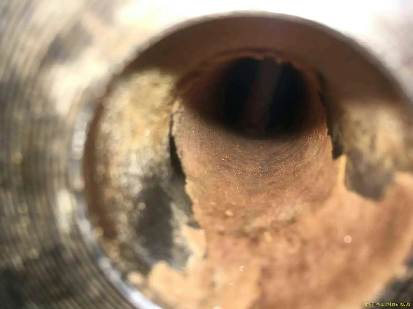

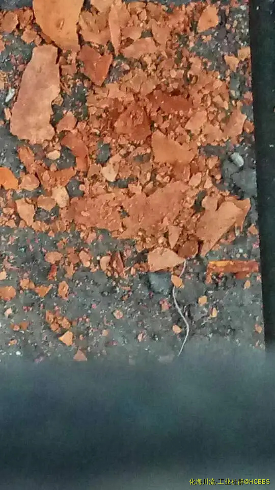

堵塞氨气管道中的杂质,像铁锈和黄土一样是什么东西呀

碳铵结晶。。。。

wx_白延强209209楼主 VIP会员 VIP会员 | 显示全部楼层       最后访问IPInvalid
是氨质量问题吗
发表于 2018-5-6 17:07:42
tomtom999999VIP会员 VIP会员 | 显示全部楼层       最后访问IP山西省
正常现象。

18523871760VIP会员 VIP会员 | 显示全部楼层       最后访问IP广东省
这不是杂质,这是对设备产生的腐蚀,应该在某个环节出了问题

wx_lemon_cui328VIP会员 VIP会员 | 显示全部楼层       最后访问IP陕西省
我们前几天液氨管线也堵死了,里面全是结晶体,用水冲全化了。液氨是本厂自产的,不干净。怀疑是铵盐结晶

rsq98VIP会员 VIP会员 | 显示全部楼层       最后访问IP河北省
让化验室化验一下就确定了

除了提到的铵盐结晶外,还有可能是铁触媒掺杂进来的因素。
