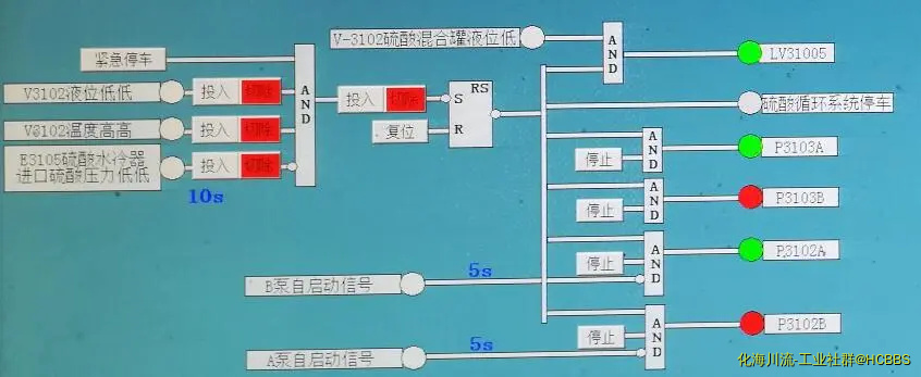

如图所示,谁能帮解释下联锁逻辑关系,S,R,Q,and什么意思?论坛上有解释,但比较专业,不是太明白,能不能麻烦各位结合图示的例子用通俗点的语言帮讲下···

S:置位(set)
R:复位(reset)
Q:输出
and:与
只能解释到这了,要真抄一大片实在是没意思了,建议楼主找一本基础的PLC组态的书看下吧,这些符号都一样。
实在有什么看不懂的,把你不明白的点提出来,论坛上大家都很热心的,不然这么泛泛提问题,而且还是基础问题,你让人家怎么答。

感觉这个SR触发器的复位有点问题

压力温度液位停车任一条件满足后面结果都执行,恢复正常得复位确认。

简单的说,你这是故障安全型的控制逻辑,好好研究一下吧
