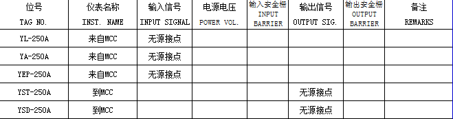

表里YL YA YEP YST YSD 分别是什么意思?

这是和电气通讯的点,具体看首页吧应该
发表于 2018-5-4 08:10:17
YL:机泵运行信号
YA :机泵故障报警信号
YEP :
YST :启动机泵
YSD :停止机泵

楼上说的应该是没有问题的,对于这种缩写,设计文件里应该有解释的
