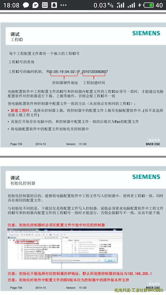

系统软件调试里说不能直接从主机上载工程文件是啥意思,不太理解!要怎样才能保证ID地址一致!
