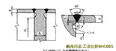

请教一下各位**
如图所示,在这个焊缝两遍有局部的凹弧,这个是叫什么、起什么作用的?以及如何加工的?
谢谢

yxwdtz楼主 VIP会员 VIP会员 | 显示全部楼层       最后访问IP安徽省
就是这个图片...
发表于 2018-4-30 15:15:26
圆弧是机加工的,估计主要是用于射线探伤用。
发表于 2018-4-30 15:29:25
就是为了避免角焊缝探伤吗?所以特意要上车床加工。那是不是变项等于钢板厚底降低了?  详情 回复 发表于 2018-4-30 15:40
发表于 2018-4-30 15:40:34
此结构圆弧最小处厚度已经足够。  详情 回复 发表于 2018-5-2 09:16
此结构圆弧最小处厚度已经足够。
发表于 2018-5-2 09:16:52
tcjytzl2005 发表于 2018-5-2 09:16
此结构圆弧最小处厚度已经足够。
学习了,谢谢
