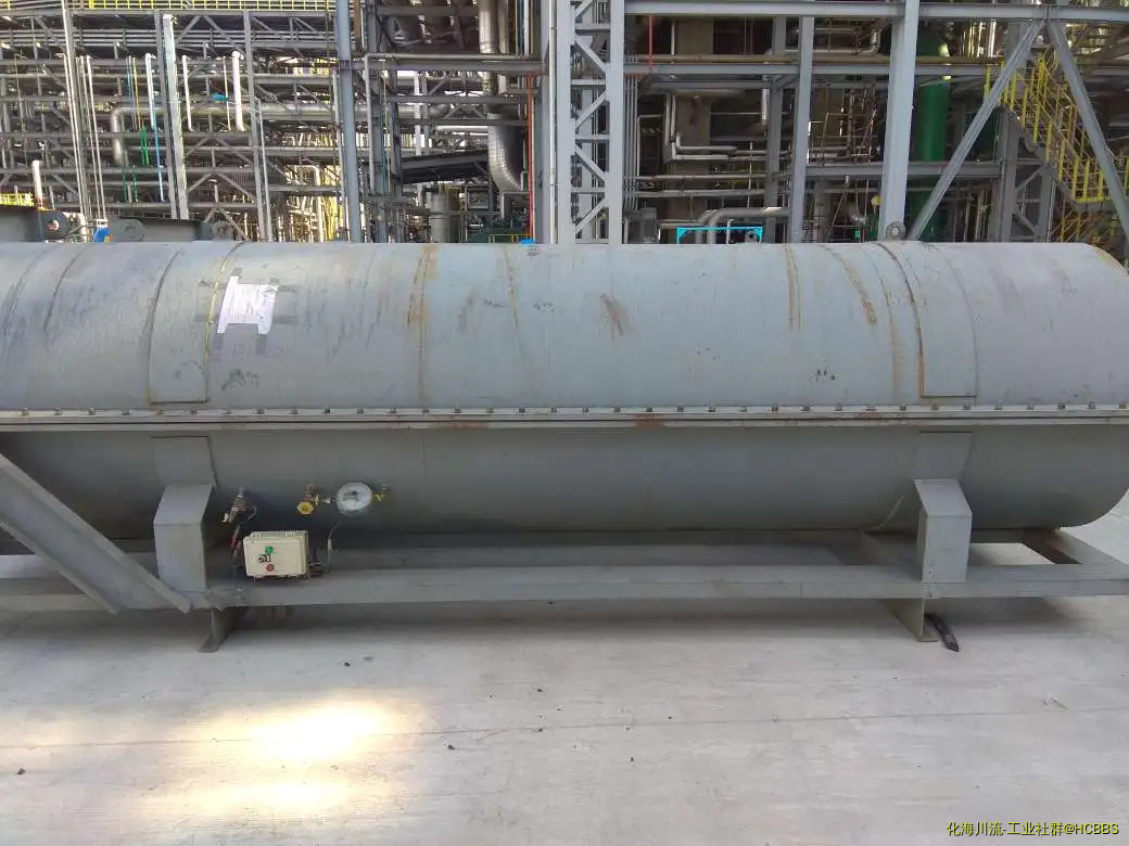

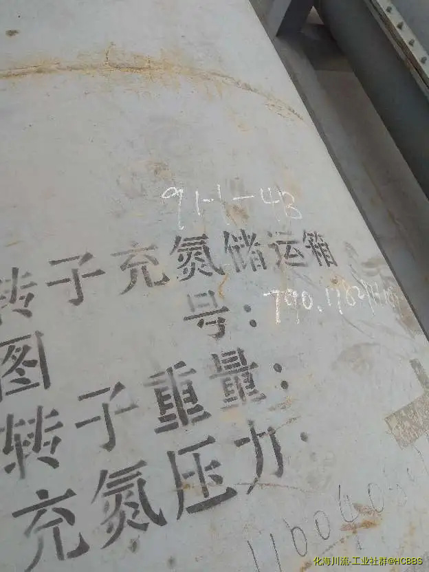

转子充氮储运箱是什么东东?
是临时存放,还是检修压缩机转子,万一有问题。需要这个特殊设备运走?
里面结构是怎样?

大咖给我的解答
应该就是一个氮封箱,做一个密闭箱子,把转子放进去,存氮气,保压,保护转子。我们做好多个这箱子了
就是两端垫起来。能固定锁死住么?可以长距离运输么?可以锁死!
没有什么结构,就一个箱子,把转子还有木支撑放进去能固定好就可以

氮气保护是为了啥?怕氧化?
锈蚀

充氮的目的一般是防止氧化、腐蚀,充氮前要最好要将设备内的水渍吹干。转子充氮储运箱的作用是防止运输过程中易腐蚀的东西被腐蚀了,充氮前应先抽微真空,再充入氮气到一定的微压力。

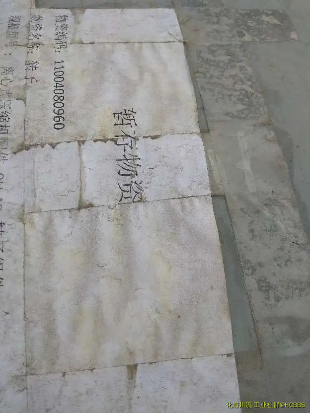

一般压缩机备件中都会有备:转子组件(含充氮储箱)
