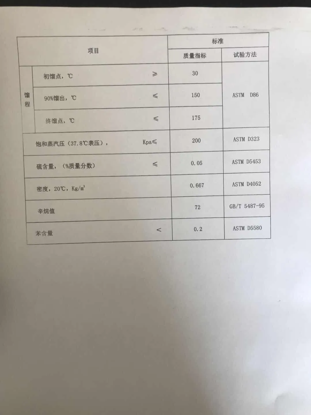

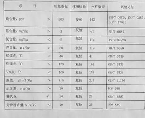

[讨论帖] 请问坛子里的达人这两个料应用在什么地方,需求怎么样?
2K |5
MYZJ2002 | 显示全部楼层 |阅读模式       最后访问IP山东省
有的说是石脑、有的说是轻油。
发表于 2018-4-27 00:07:50
A
A
B
B
参与人数 2财富 +15 收起 理由
liaifeng + 5 发起议题
绿莲花 + 10 发起议题

zy20130126VIP会员 VIP会员 | 显示全部楼层       最后访问IP陕西省
B可以用在重整装置,A需要处理才能进重整

wck139064VIP会员 VIP会员 | 显示全部楼层       最后访问IP浙江省
海川初二  |  头衔:  【石油炼化人】
A是常减压装置直馏轻汽油,B是柴油加氢粗汽油,两个可混合做重整原料
海川初二  |  头衔:  【石油炼化人】
更正一点B除了S含量其他和柴加粗汽组分很想,应该经过脱硫处理了

S.W.A.T.VIP会员 VIP会员 | 显示全部楼层       最后访问IP内蒙古自治区
是不是可以考虑汽油调和,我没看硫含量,如果硫含量高的话,就精制后再调和

MYZJ2002楼主 | 显示全部楼层       最后访问IP山东省
主要是汽油组分,拿来调汽油的 ,谢谢以上给位大神!
