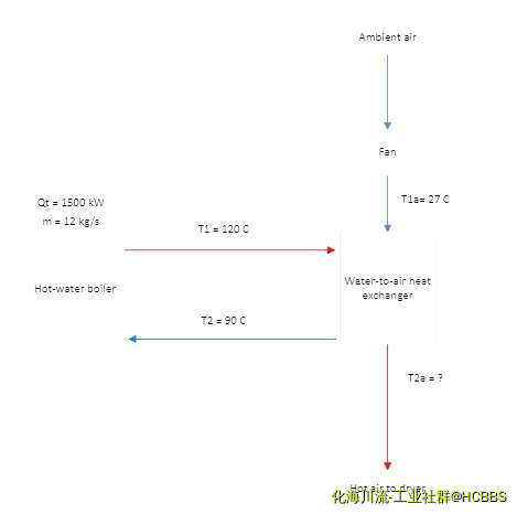

大家好,
我们需要整个系统:AHU,过滤器,风扇,换热器
关于热空气的温度:我们需要大约80-85摄氏度。
用这个信息,我们将计算空气流量。关于热水
请看附件中的附件。
谢谢

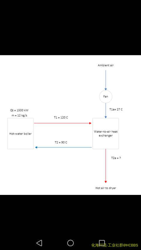

刚才那个图片可能不太清晰

这与空气预热器类似。有空气流量、密度、比热,就能计算出来了。

谢谢,除了这些,还需要别的参数吗?另外,据我学习,换热器还有很多种,比如翅片管换热器,板式换热器,管壳式换热器,等等,哪一种合适呢

小暖风器,用钢管铝带翅片式暖风器就行。

根据楼主的参数,空气流量预计在25.7~28.2kg/s之间,一般这种用翅片管式换热器

小空冷器,参数可发给我,13633883356@163.com
