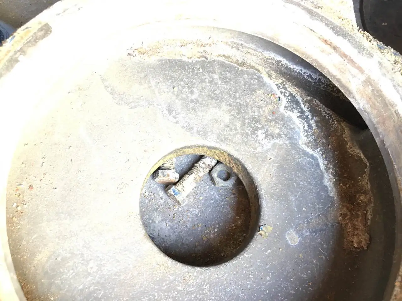

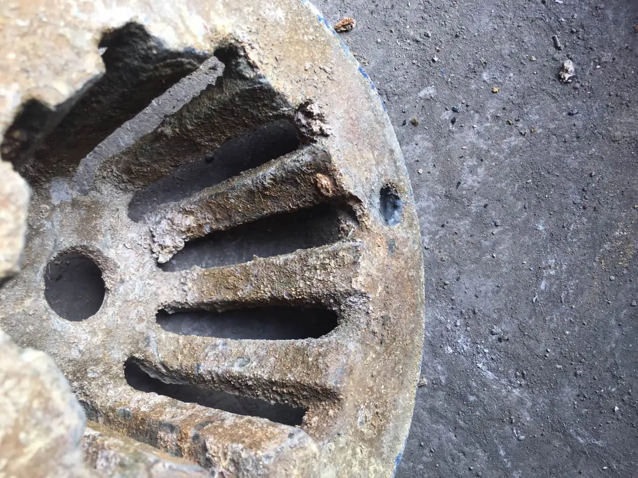

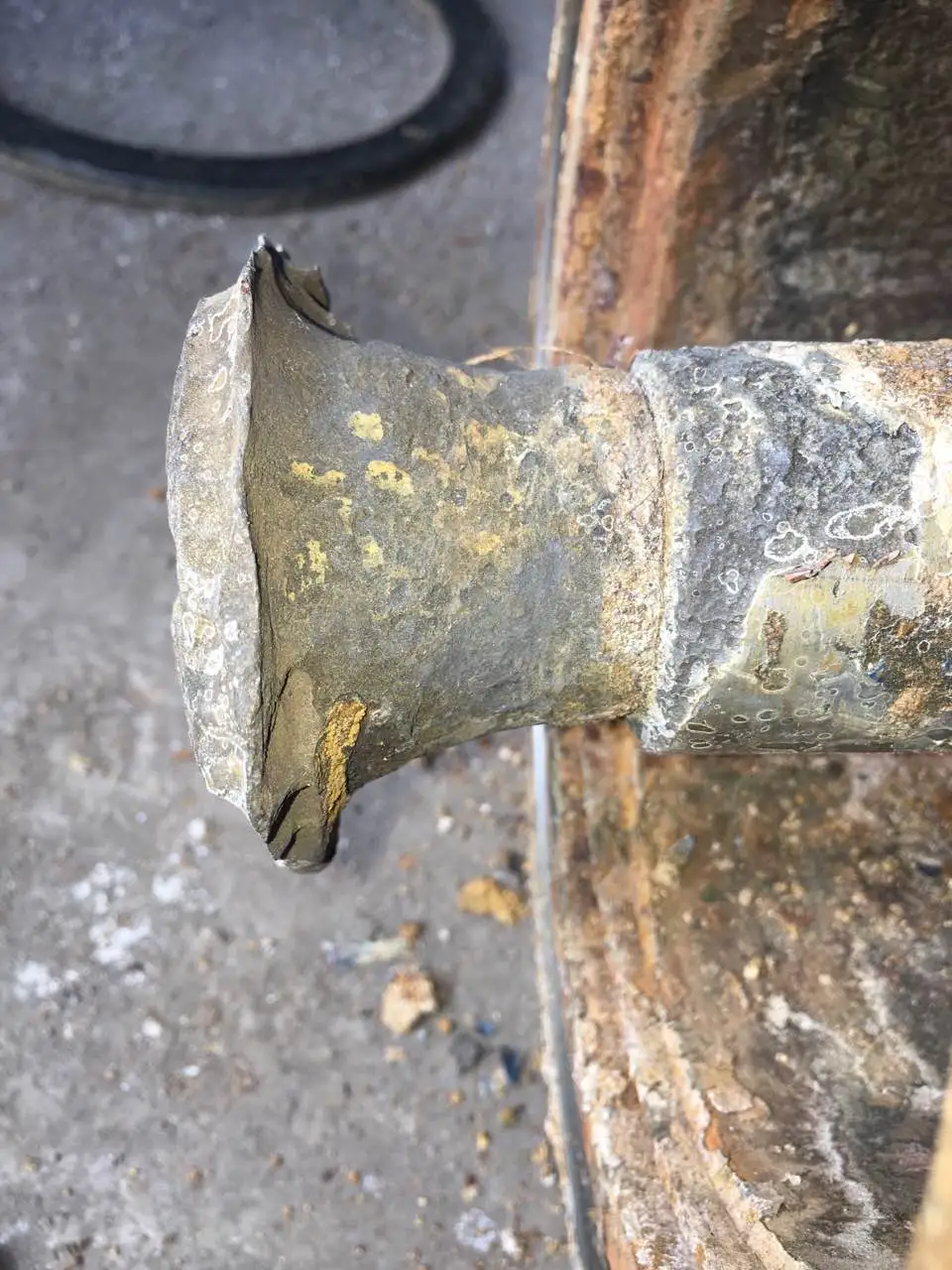

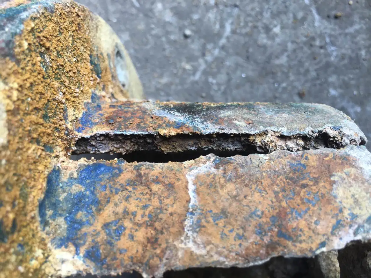

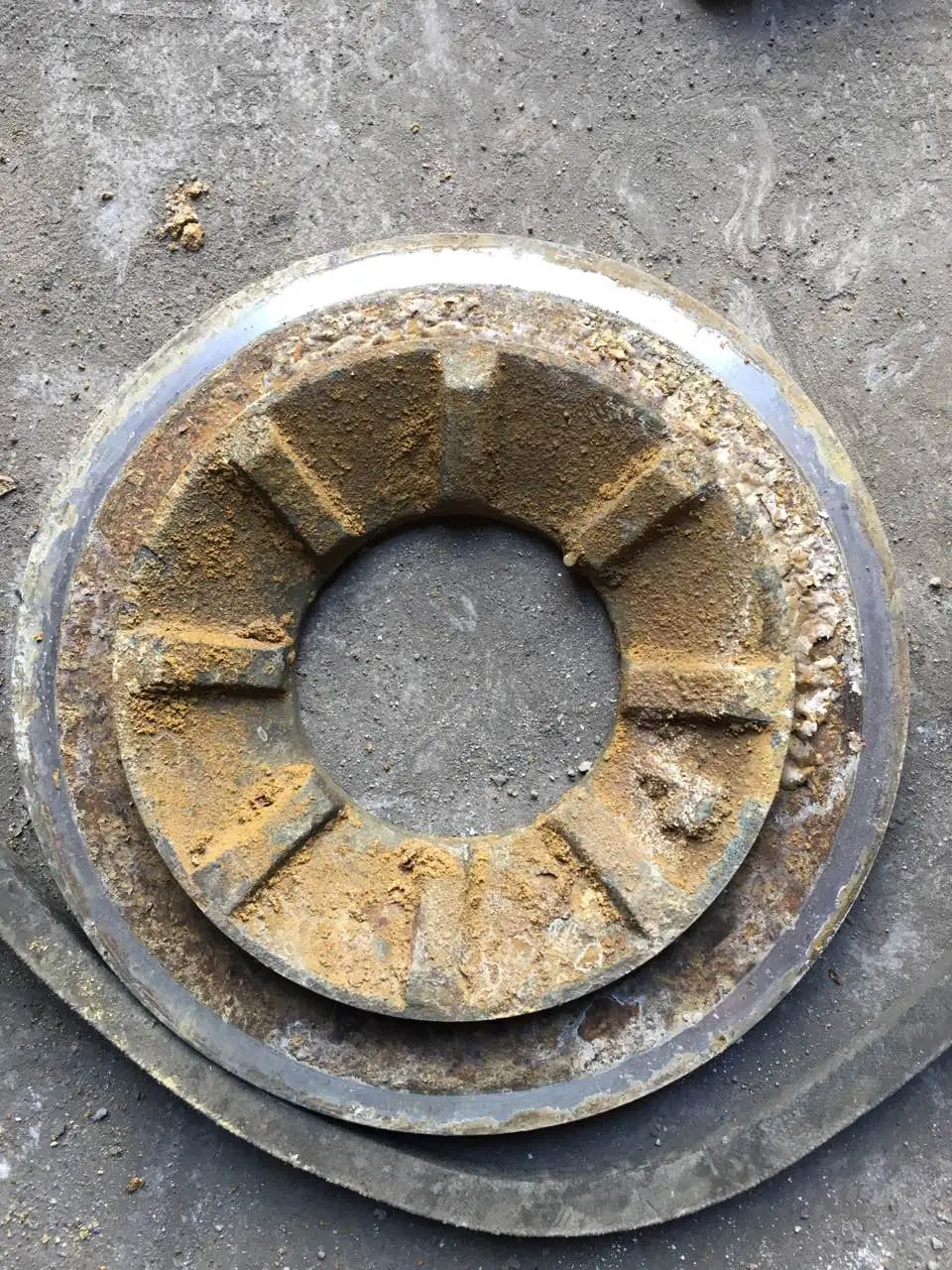

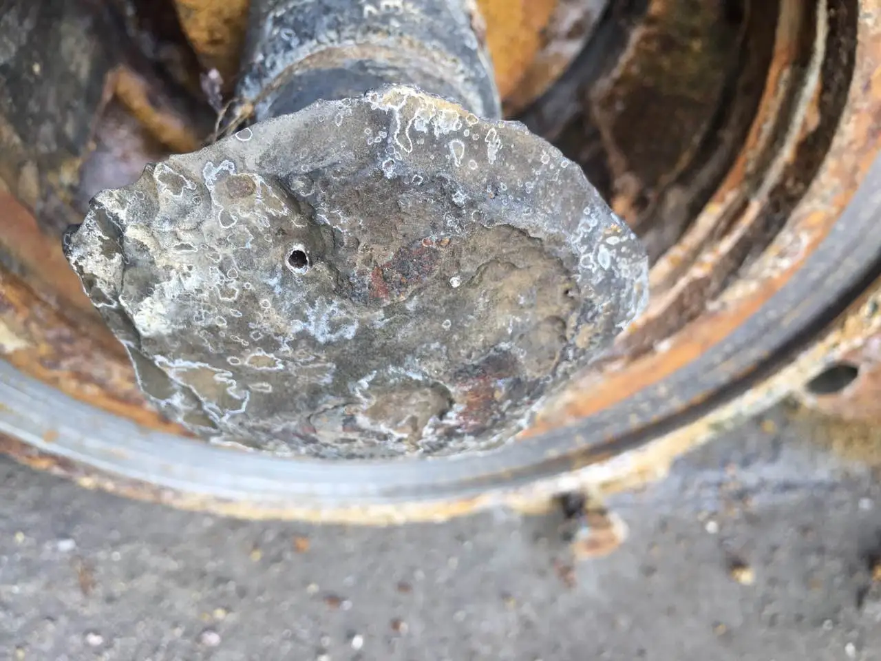

1.泵流体状况:
       现场为增大硫酸亚铁溶解度及减少自来水使用量,用其含钒废水进行硫酸亚铁药剂配制,原含钒废水水质如下:
项目
V5+
Cr6+
NH4+
PH
Na+
Cl-
浓度
≤0.1g/L
≤2g/L
≤3g/L
1.5—3.5
≤20g/L
≤15g/L
项目
SO42-
Si
Fe
Ca2+
P
浓度
≤20g/L
≤0.2g/L
≤0.2g/L
≤0.2g/L
0.1g/L
                              备注:1、水温70~80摄氏度;  2、现场药剂根据该水温配制成饱和硫酸亚铁溶液。
2.泵接液部件材质为高铬合金。
3.自吸1.8m。
4.附图为叶轮腐蚀情况。
试分析叶轮腐蚀原因,应选择什么材质的接液部件?

介质含太多腐蚀离子
可以考虑表面喷涂耐磨耐腐蚀材料。
发表于 2018-4-25 17:00:58
tianyewei + 5 积极参与
这个腐蚀的挺严重的,可能同时存在多种腐蚀机理。

玻璃钢啊,氟塑料啊

换氟塑料材质,可以有效改善。

自吸高度几米?可以采用衬氟的自吸泵

自吸1.8m  详情 回复 发表于 2018-4-26 09:23
jizhanwei22楼主 | 显示全部楼层       最后访问IP上海市
543323944 发表于 2018-4-26 07:25
自吸高度几米?可以采用衬氟的自吸泵
自吸1.8m
发表于 2018-4-26 09:23:16

衬氟的呗

我有办法给你解决问题,衬胶材质。石家庄工业水泵有限公司

常见的衬胶,衬玻璃钢,还有衬司太利等等.

你的原始材质估计是采用的Cr26,这种材质的特点是耐磨,但是不耐腐,
