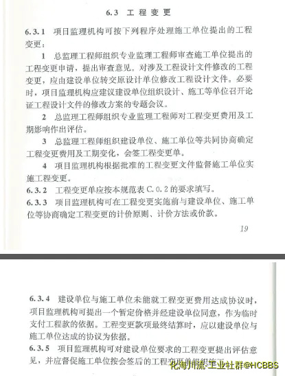

各位坛友大家好!关于设计变更,在工程中再常见不过,然而每个项目及各个单位所处理的方法和流程**小小都有些区别。
在建造师教材中这样规定,见截图:
但是经常会遇见由于施工单位或者现场(包括业主或监理)导致的变更,即并非设计错误或不合理导致的变更,现场经常是联系设计单位,让设计出具变更。
有的靠谱的还能发个传真函,有的直接是QQ联系啊,电话啊,什么方式都有,至于这个监理或建设单位的签字盖章等从来没有过。
想问问大家,你们涉及到的设计变更是什么流程?
还有,对于建造师教材中这个设计变更的规定的出处是哪里?是什么规范吗?找了半天也没找到出处。
劳烦知道出处的坛友告知下。不胜感激!

施工方提出变更的情况,先是向业主或者管理方发送工程联系函,经几方研究后以电话或者邮件通知设计方,设计方经过研究同意变更后发出图纸修改单或变更单。
发表于 2018-4-24 16:33:56
[attachimg]1363520[/attachimg] 按大容规的规定,是设计单位书面批准文件的要求,既然是批准,就肯定是有申请才批准。电话通知肯定不能成为书面,更不能履行批准手续吧?  详情 回复 发表于 2018-4-25 08:30
电话通知设计方就可以了?不是吧?  详情 回复 发表于 2018-4-25 08:26
发表于 2018-4-25 08:30:28
电话通知的只是不影响安全的小改动,大改动还是要书面通知的  详情 回复 发表于 2018-4-25 09:20

设计变更管理属于建设单位项目管理范畴,国内没有专门的建设单位项目管理规范,国内的工程监理工作范围实际就是建设单位项目管理工作范围,在GB50319-建设工程监理规范中,对工程变更程序做了规定。

所有设计变更我们都要求书面通知,电话通知设计方是不行的。设计是老大,没有书面通知我就不改
