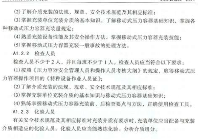

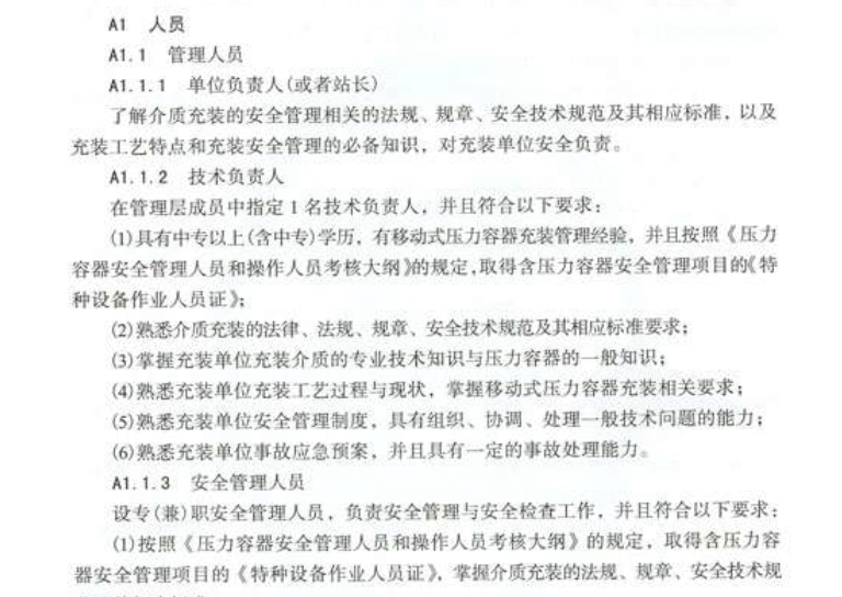

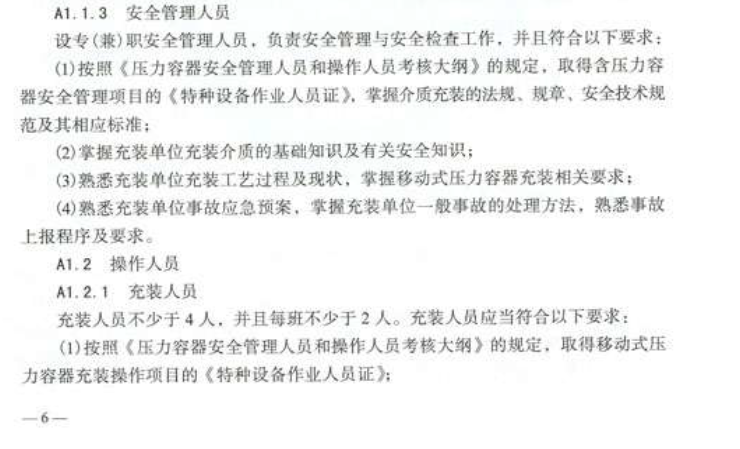

可以参照《移动式压力容器充装许可》TSG R4002-2011     附件A要求:
安全及技术负责人需要A3证;
操作相关人员需要R2 证
发表于 2018-4-22 11:30:11

液体化学品槽罐车,装的是常压液体,应该不属于移动式压力容器。气体充装车才算是移动式压力容器吧
这个一定,是否有压力容器必须符合三个条件,1,工作压力大于0.1Mpa,2,內直径≥0.15m,且容积≥0.025立方米,3盛装液体,液化气体,或最高工作温度大于或等于标准沸点的液体。所以槽车装液体是否算压力容器要看液体沸点,我公司装的是丁二烯为液体,但其沸点远小于工作温度。所以算移动式压力容器。
