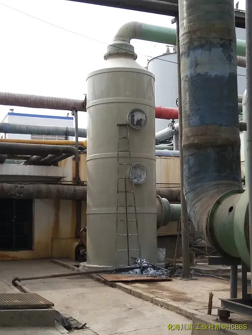

厌氧系统为处理溢散的沼气(含硫化氢)对系统 进行了密闭,将气体进行收集,先进碱洗塔(使用氢氧化钠溶液)之后再进干法吸附箱,碱洗塔是后期安装的,之前只有干法。
安装大约三个月吧,发现有机玻璃人孔盖出现漏,检修时发现,填料上全是白色的有点像结晶体(是不是硫化钠),但使用热水很快溶解,使用常温水也能溶解,只是时间长一些。平时要求PH值控制在9以上,一般在10-11之间,不超过11。请各位高手给分析一下原因,后期如何控制及操作?
图片如下:
上图为新装碱洗塔,可以看到人孔处的白色。
这个图比较清楚一点。
上面为掏出来的填料可白色物质。
这个是近照,填料上全是白色物质。

处理建议如下:
发表于 2018-4-20 09:48:02
haige2008sdoVIP会员 VIP会员 | 显示全部楼层       最后访问IP四川省
原因分析:
     根据我的理解,人孔处,出现这么多的白色物质,应该是密封不严,溶液水分从泄漏口溢出,外部环境中粉尘可能进入,与溶质结合
生成结晶核之类物质,随着时间的推移,结晶速度成几何倍数增加,导致出现上述现象。
处理建议如下:
1、进行操作时,请注意安全防护,H2S有剧毒,生成此类物质在未确定成分的情况下必须加以防护,这点无需多言;
2、如有必要分析白色物质,请送第三方专业机构进行分析;
3、目前只能用热水进行清理了,处理完后,进行干燥置换处理后,再进液;
4、整个容器,考虑到工艺操作,人孔那边的密封肯定是要加强的,并且由于经常拆卸,螺栓旋紧过程中的不对称或者应力集中,都可以导致密封问题的。但不管怎么样,密封问题要解决,否则,整个容器就像一个开水壶,人孔那边就是一个茶壶嘴,随着温度压力的不同,或水分跑了,晶体留在壶口,或外部的水分和杂质反向进入容器,都会在壶口发生交换,生成谁也搞不清楚的东西的;
5、可不可以试着在人孔附近,改造下,设置类似于屋檐原理的部件,结晶控制在一定的位置,想开人孔,进去的时候,再拿热水整整,白色的东西溶解了从排液口流出,免得白色露在外面,或者散落到处都是,难以处理。

不会是硫化钠,结晶物应该是结晶析出的固体氢氧化钠,这个很容易分辨,二者颜色不同,想确认的话,分析一下白色结晶物即可。
另外,不知道碱洗塔内配的氢氧化钠原始浓度是多少?温度较低的情况下,氢氧化钠很容易析出的。

应该是氢氧化钠的结晶。吸收使用的氢氧化钠溶液的浓度过高。
