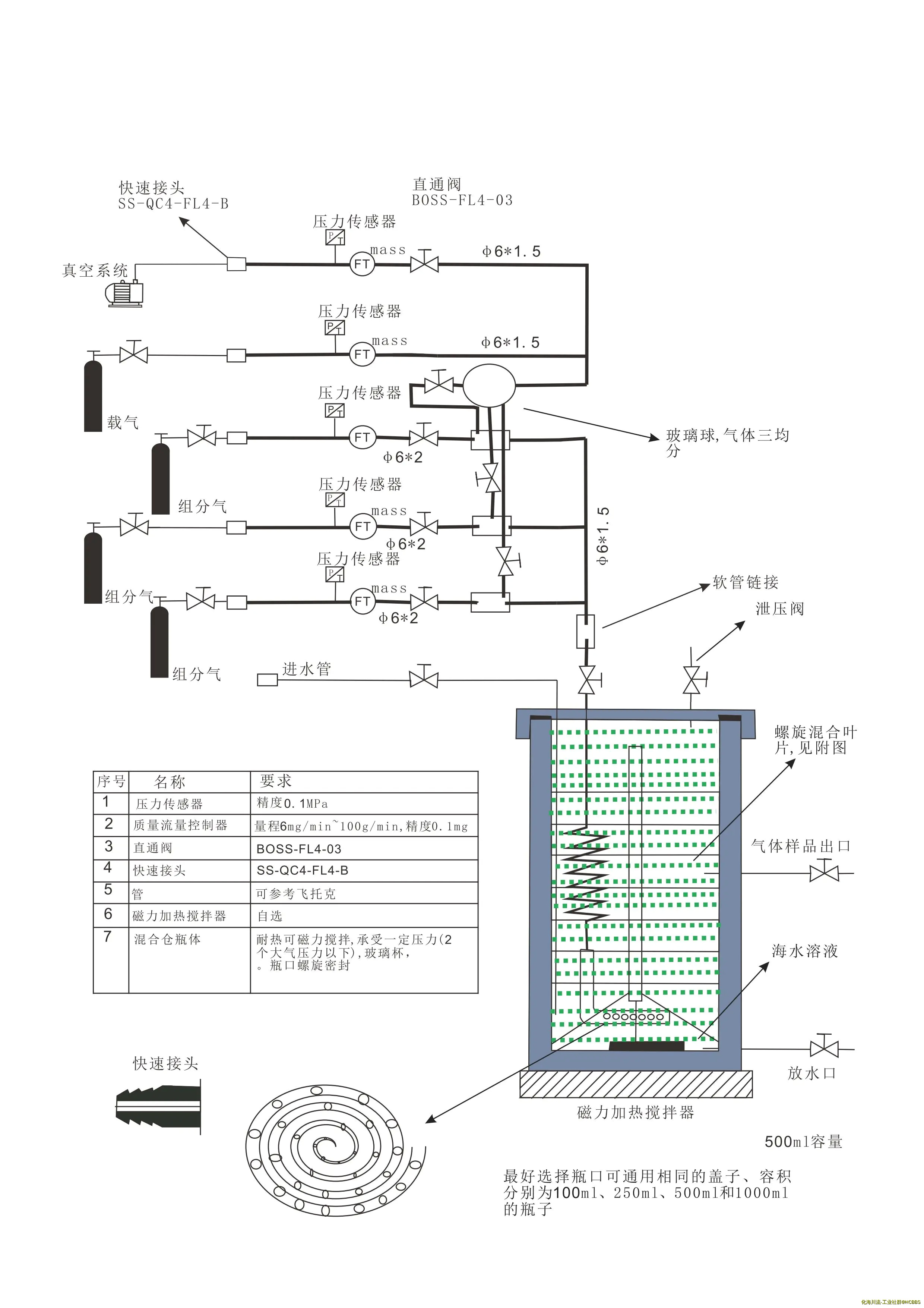

精度不太好测,精度是厂家出厂是对标测出来的。只能给最好的工艺条件,尽量使各种组分恒定,压力、稳定、流量稳定

有没有什么公式能计算出质量流量计的精度  详情 回复 发表于 2018-4-19 12:11

有没有什么公式能计算出质量流量计的精度

这个没法计算,因为你不能确定测量的流量是准确的,计算也只不过是一个公式,测量值和很多因素有关

那有没有方法能确定一个大致的范围

你现在用的质量流量计使用过那种原理的

现在目标是做定值痕量混合标准气体  详情 回复 发表于 2018-4-19 14:24
流量计还没确定要用哪种,原理也不知道用哪个,只要适用就行,现在就是要确定流量计的精度,条件就那些条件,我也不知道该怎么算  详情 回复 发表于 2018-4-19 14:04

现在目标是做定值痕量混合标准气体

那就是校准问题了,一般质量流量计校准用称重法。
