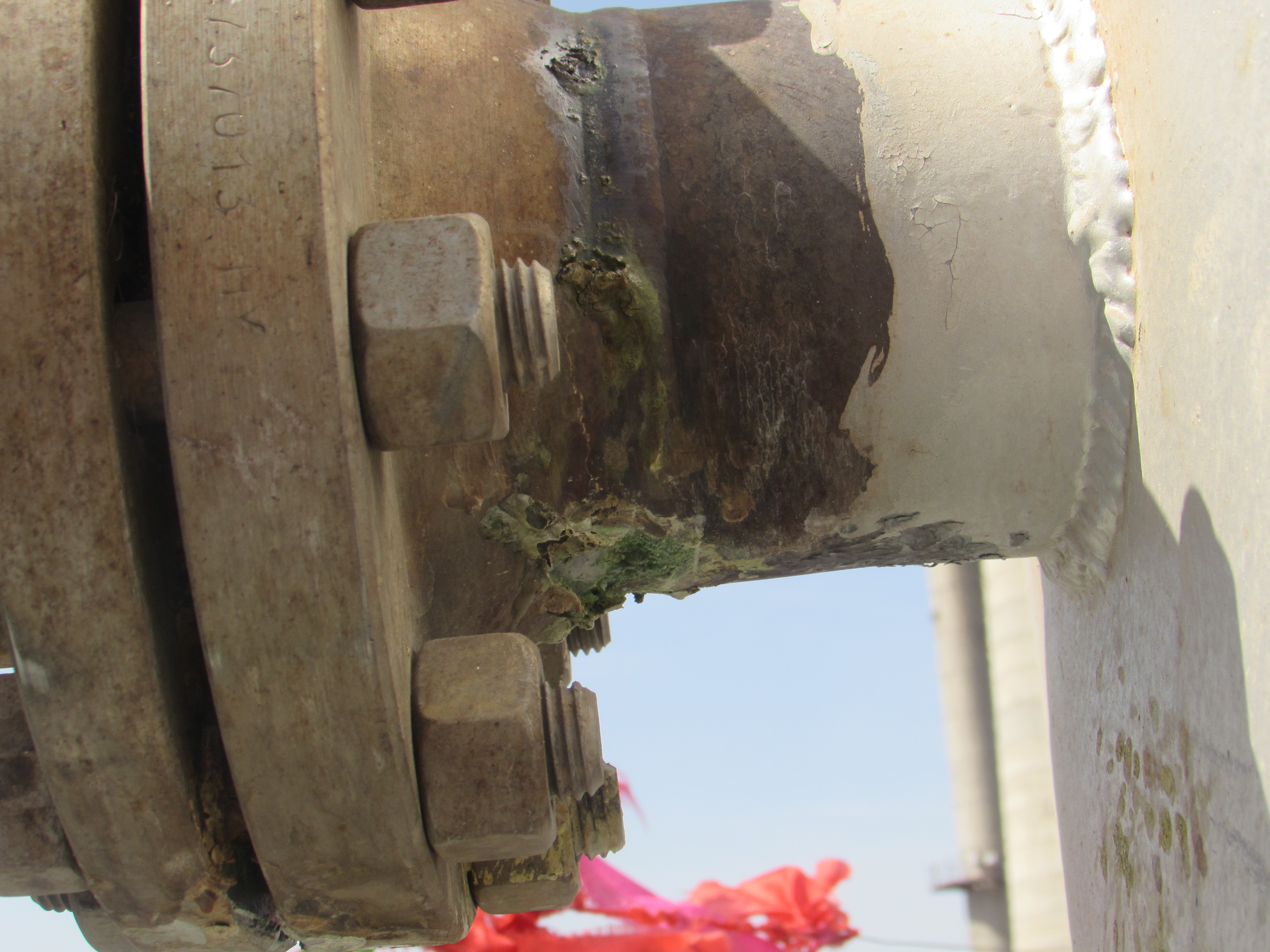

    最近在烟气集合管靠外的管线上发现一砂眼漏点,往外渗绿色液体。有个疑惑:为什么重催的烟气系统漏出来的液体发绿?里面含什么成分?

含重金属的盐或者是硫化物(一般是黄色)

像这样发绿,图片为烟气管线检测口砂眼。

我觉的是露点腐蚀,硫酸样呈绿色

正解

对,我们也这样

露点腐蚀,含硫物质多

露点腐蚀,这个位置应该有反吹

这个取样口一般不使用,看样子是焊口裂纹或砂眼。  详情 回复 发表于 2018-4-20 12:36

催化烟气腐蚀液由于硫的存在,形成硫酸腐蚀物,色基本都是绿色的。加热炉烟气由于硫含量远小于催化烟气,所以出现都是浅黄色。

做好保温工作,可避免低温硫腐蚀问题
