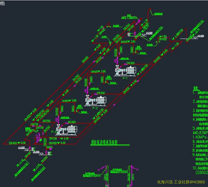

lrtlrtlrtVIP会员 VIP会员 | 只看该作者 回帖奖励 |倒序浏览 |阅读模式       最后访问IP广东省
简介--本帖最后由 lrtlrtlrt 于 2018-4-18 08:06 编辑 .guestviewthumb {margin:10px auto; text-align:center;}.guestviewthumb a {font-size:12px;}.guestviewthumb_cur {cursor:url("template/one_default/assets/common/scf.gif"), default; max-width:300px;}.ie6 .guestviewthumb_cur { width:300px !important;} 登录/注册后可看大图 微信截图_20180418075603.webp (43.96 KB, 下载次数: 2) 下载附件  保存到相册 2018-4-18 07:57 上传 // [预览] strpos(微信截图_20180418075603.webp,'.doc') !== false //strpos(微信截图_20180418075603.webp,'.doc') !== false || strpos(微信截图_20180418075603.webp,'.docx') !== false 1358451 == 1725814 var jq = jQuery.noConflict(); function buyAction0(aid,tid){ layer.closeAll(); } function showBuy(aid,tid){ showWindow('attachpay', "forum.php?mod=misc&action=attachpay&aid="+aid+"&tid="+tid); } function showtip0(aid,tid){ layer.open({ type: 2, shade:0.1, area:['1200px','800px'], title:'附件预览', shadeClose:true, //content ...-登录查看全文

简介--可能是你的管道压力超过了0.84MPa,但没有超过1.08MPa,所以泡沫剂罐上的安全阀起跳了-登录查看全文
