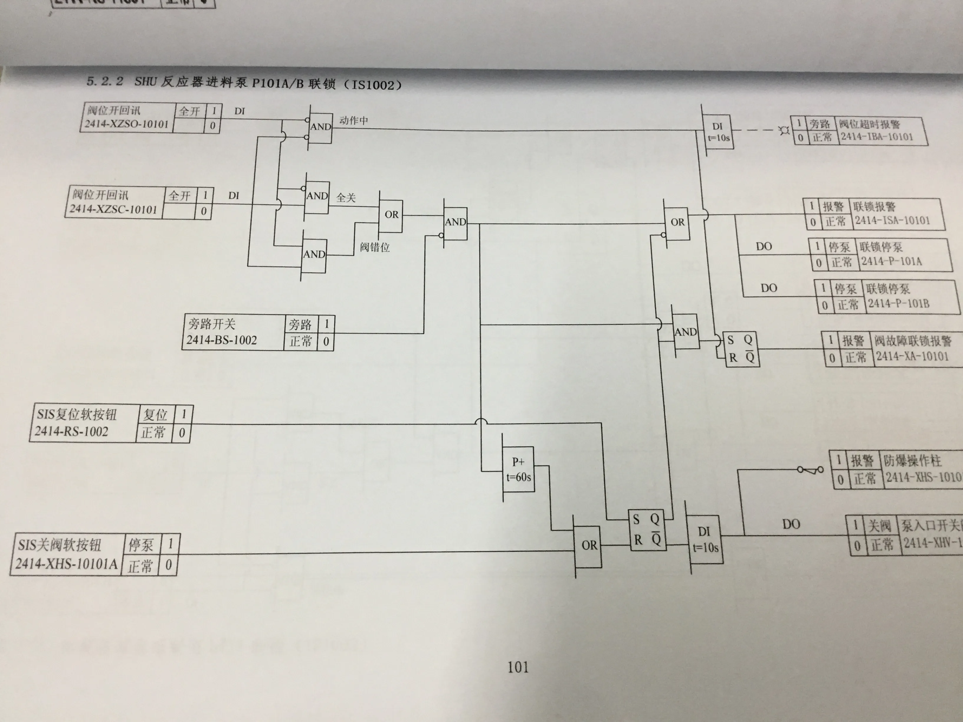

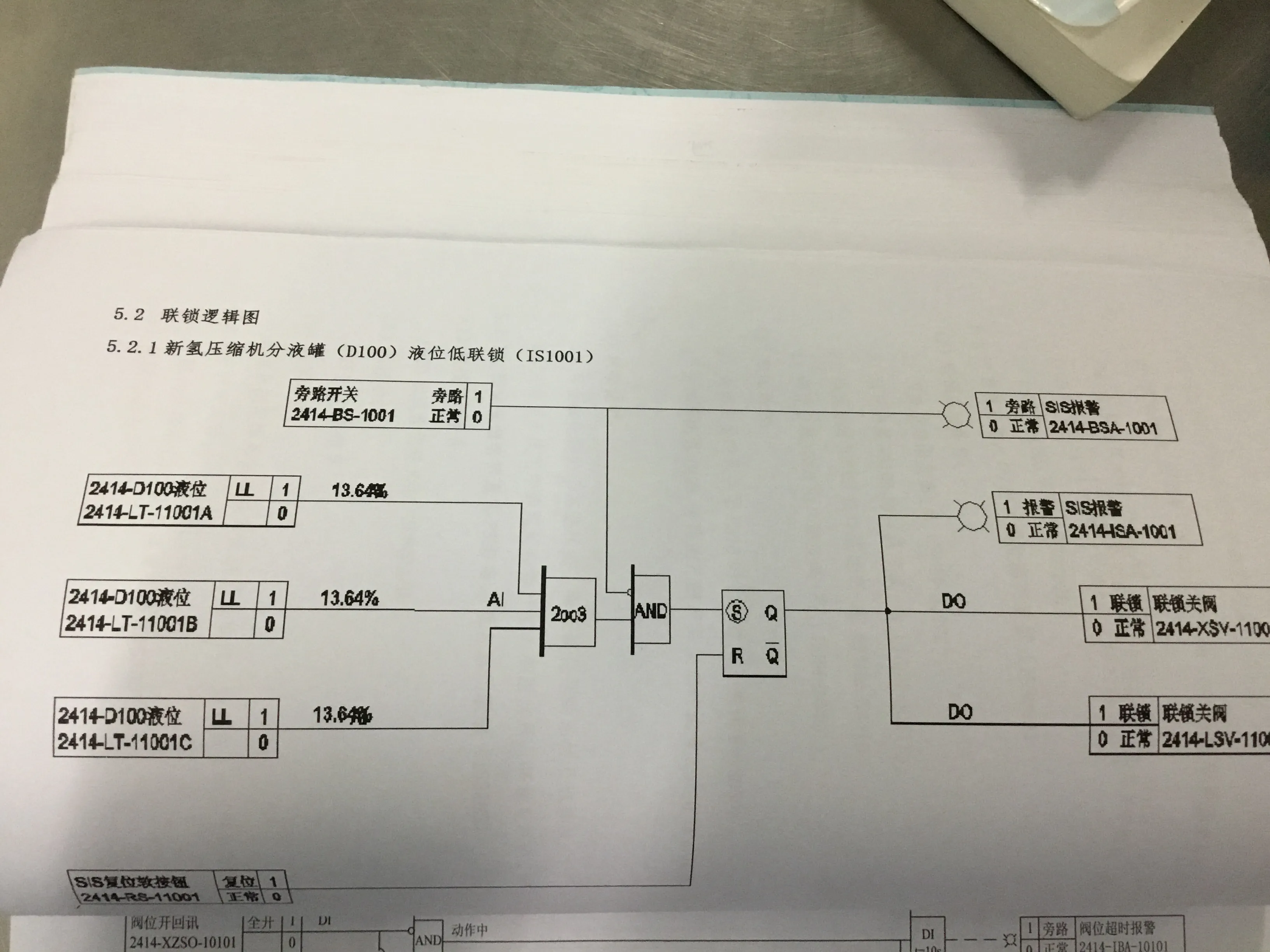

[求助] 求问sis逻辑图怎么看
3.8K |1
15127450251VIP会员 VIP会员 | 显示全部楼层 |阅读模式       最后访问IP福建省
如图

鲈鳗头VIP会员 VIP会员 | 显示全部楼层       最后访问IP福建省
OR或门:输入有1则输出1;AND与门:输入都为1才输出1、SR触发:S输入为1、R输人为0时,输出Q为1;S输入为0、R输入为1时,Q为0;。取反:输入0则输出1,还有什么N取M啊,脉冲啊,延迟啊,哪是这里能说清楚的,你们逻辑图没有图例说明吗?或者直接百度搜索,虽然符号有些许差异,但意思意思基本一样
