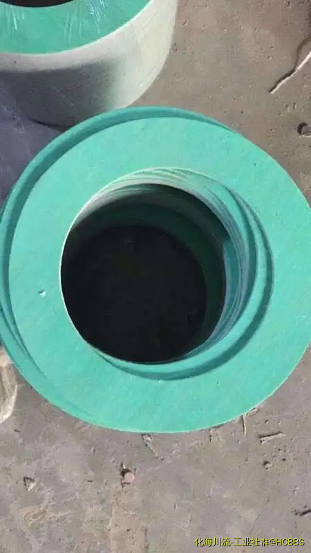

各位大能,如题,用于压力容器中蒸汽侧的垫片----XB350垫片的耐压耐温范围是多少,现在在蒸汽0.6MPa,200℃左右的时候垫片怎么就坏了,成粉末状了

如果您买的是真的,这种情况绝对不可能,
XB350适用温度-40-300    压力25公斤以内是绝对不会成粉末状的,

遇到假货了。

好像XB350就是指350℃,XB450是450℃

楼主所说的蒸汽是过热蒸汽吧,如果确定使用温度就是200度左右的话,就是垫片的材质问题了。

问供应商要更快解决问题
