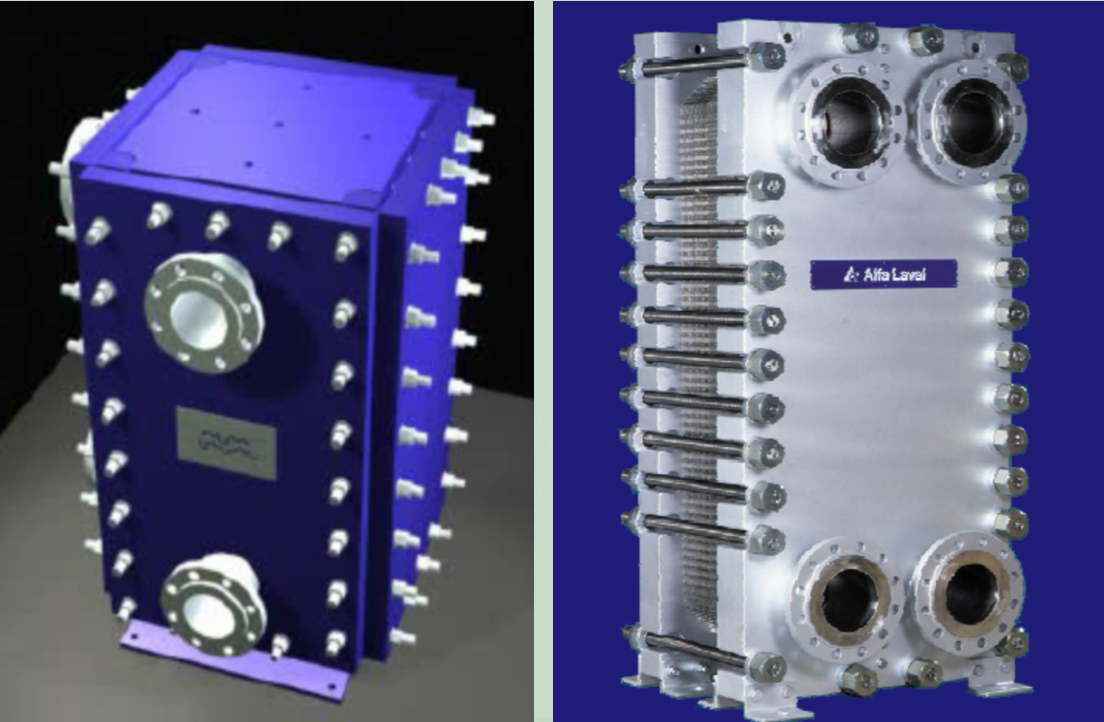

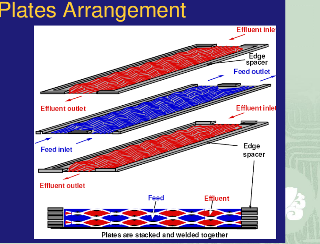

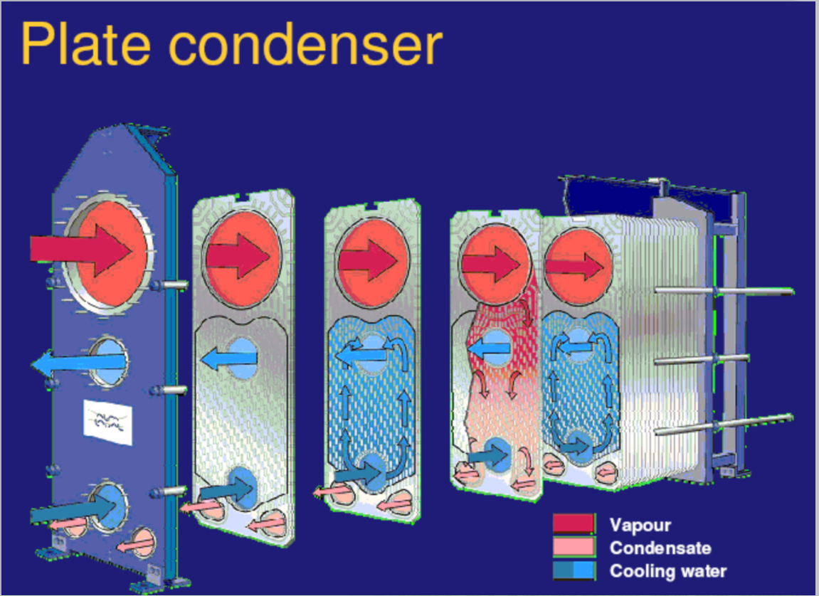

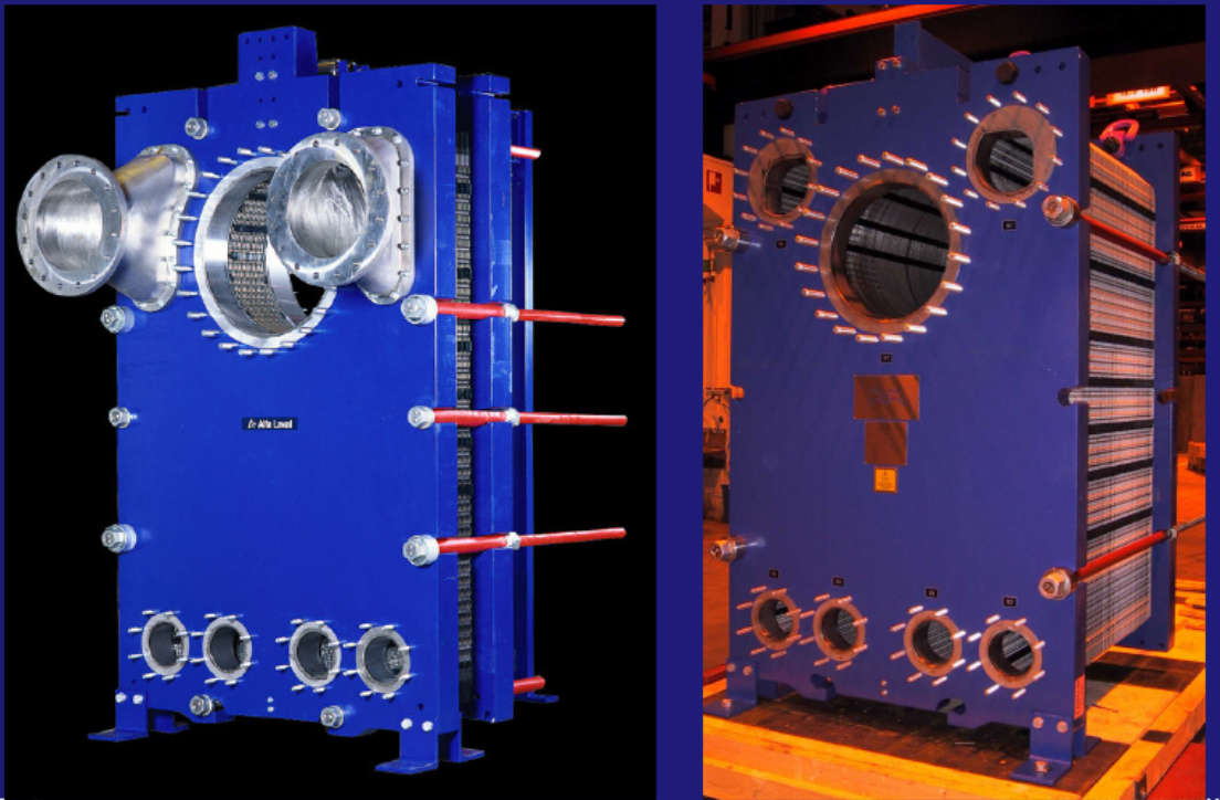

板换的图片,有老师给解答一下工作原理嘛~~~~~

板片间隙的不同流道中流过的介质存在温差,通过板片进行热传递,达到换热效果

就是看着三维图还稍微明白点,慢慢来吧,一步步学习  详情 回复 发表于 2018-4-13 19:47

换热器or板换VIP会员 VIP会员 | 显示全部楼层       最后访问IP湖南省
间壁式换热原理。
