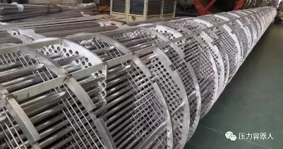

在微信公众号里看的图片,说是折流杆换热器,但是为什么里面还有折流板?

换热器管束,有折流板是必须的。折流板有支撑、提高喘流、延长流程等等作用

这是折流杆和折流板混合用的啊,没见过没见过

那加折流杆是为什么?无支撑跨距也不大,完全没有必要。
纠正一个概念,折流杆换热器就是不需要折流板的。折流杆就起扰流作用。

这个根本不是折流杆换热器,折流杆换热器是4组为一套,每组杆交替排布成井字型,而该图的杆都是一个方向,且相邻的并没有交替,该图的杆是每个间隙都有,所以,这个杆只是起到固定管束,减少振动的作用,这么设置的好处是,不影响原有折流板间距,压降损失不改变

所以这台设备工艺设计就不是很好,为什么会出现这么大的振动倾向,在折流板间距不大的情况下还需要杆的固定。

我不这么认为,出现过大的诱导振动,采用合理方法能降低,本身也挺好

采用合理的方式自然是对的,我质疑的只是图中的方式不合理。
首先我认为可以采用其他的方式避免振动,没有必要增加支撑杆。
其次从图中看这种支撑杆非常的细,杆与管是点接触。诱导振动大的话采用这种形式不一定是一件好事,有可能
降低设备寿命。
真正的折流杆换热器物料横掠的是折流杆,换热管与物流方向是一致的。而图中明显横掠的换热管。本质是不一样的。

根据楼上分析,这个确实不应该算是折流杆换热器。

折流杆,折流板换热器。其实折流杆有没有必要很难说。很多时候,简单好。

同意8楼看法,首先明确,现在国内换热器厂家比较少兼做工艺计算,换句话说,设计院和厂家不通话,设计院没实践,厂家限于各种原因又不便于去反驳。所以导致:估计实际情况是工艺为了满足一定的压降要求,工艺计算出来的折流板间距过大。等到了制造厂而后限定于折流板间距的确定又担心管束的震动,所以加了折流杆,算是种灵活应用吧。但是反观工艺计算,真的没有其他的参数调整去满足压降?甚至可以去更换换热器类型去试探下。真的想了解下实情。
我曾经接触过一个设计院出的标换(管长6m的浮头式),折流板间距都搞的1200或1800,对于这种情况我就不在想去从结构上解决问题,实在怀疑此设计院的实践水平。
