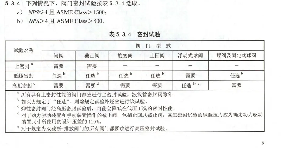

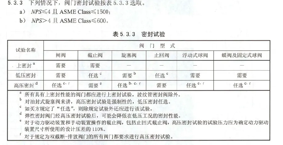

现场来了一批阀门,有闸阀,截止阀,球阀等,根据规范50182写有上密封面的阀门要进行上密封面测试,请问哪些阀门是必须进行上密封面试验的。谢谢

如果是石化行业的话,SH 3518-2013中5.3.3和5.3.4条有规定
