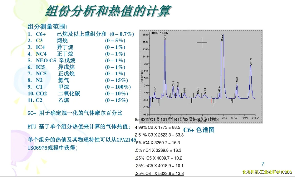

请问在线气相色谱分析仪有哪些功能?可以测出混合气体的总密度以及各组分气体的质量百分比吗?

看功能了,一般针对的组分越单一反应越快,多了出数据的周期相应会长。
某进口产品的介绍页。

气相色谱主要用于分离有机化合物,它可以将混合气体中的各组分分开,然后再用检测器测定各组分的响应值。可以通过标准曲线来计算各组分的含量,从而得到总的含量。不能直接测定密度。
