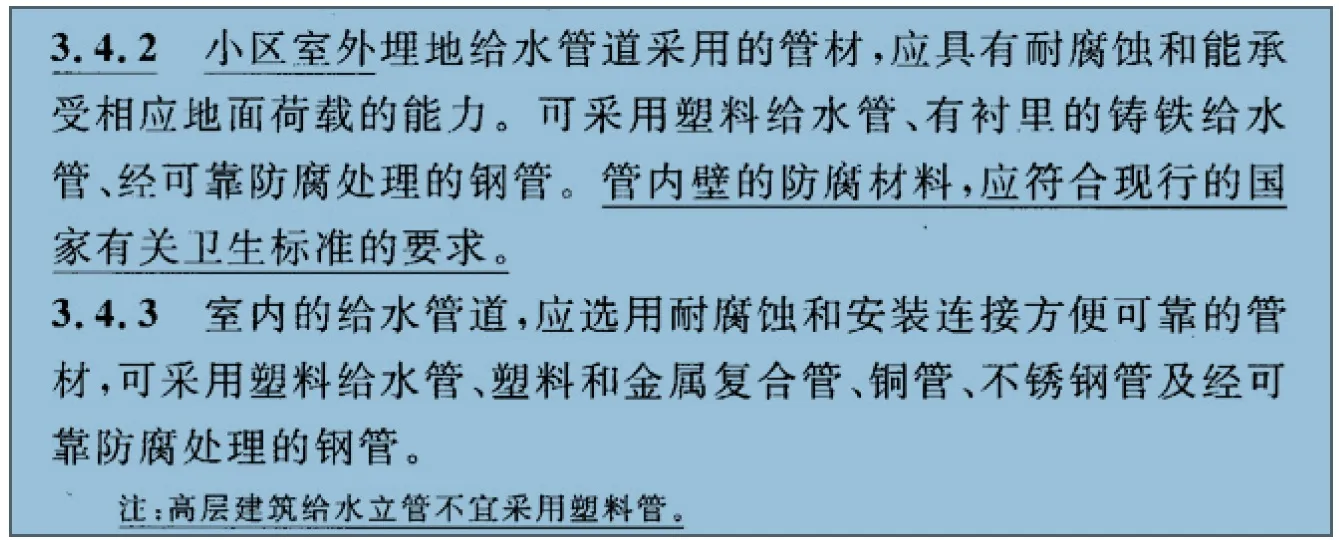

请问大神们,现在有规范要求生活水必须用不锈钢吗, 镀锌管不可以用吗

用镀锌管的也不少,不知道有没有影响、

镀锌的也可以,保证清洁就行

实际应用中用碳钢管的并不少,我们设计中埋地基本上都用无缝管(不镀锌),地上用镀锌管(装置区)或塑料管。按GB 50015-2003建筑给水排水设计规范2009版,镀锌管可靠防腐后应该可以用
