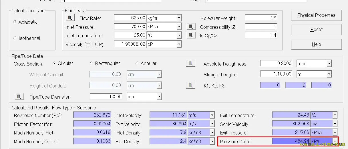

今天算了一个氮气的阻力降,500标立,6公斤,用DN50的管道输送,流速11左右,送1100米竟然损失了3公斤,求解,是我计算错了嘛!核对了好几遍参数,也没发现问题,化工设计手册上推荐流速10-25,我这个也不算大啊!

我算的也是3公斤啊~ 是你的管道太长了~1.1公里了~

普通钢管Ra=0.2mm  压力损失大约是300Pa/m
不锈钢管Ra=0.05mm  压力损失大约是200Pa/m

6kgf表压,绝对粗糙度0.2mm,压力降485KPa

找到原因了,主要是因为管径太小,500标立,50的管径,和2000标立100的管径虽然流速一样,但大管径阻力损失就小很多了

请问你这个什么软件啊
发表于 2019-6-5 16:07:37
冰山一角VIP会员 VIP会员 | 显示全部楼层       最后访问IP江苏省
无题 发表于 2019-6-5 16:07
请问你这个什么软件啊
PipeDrop
