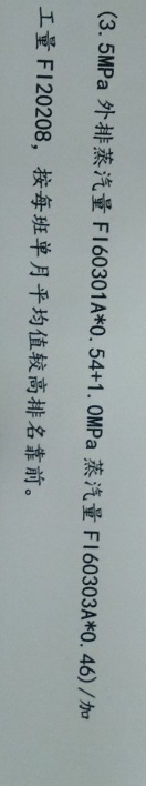

请教各位专家0.54和0.46怎么来的?

估计是权重,具体问问你们领导吧。。。

wx_泡沫762762VIP会员 VIP会员 | 显示全部楼层       最后访问IPInvalid
同意楼上,中压比低压贵

这是算的什么?价格、消耗

飞龙在油楼主 VIP会员 VIP会员 | 显示全部楼层       最后访问IP湖南省
LQ198619 发表于 2018-04-09 20:06
这是算的什么?价格、消耗
能耗方面的
发表于 2018-5-5 18:21:53
能耗折算中几种不同压力等级蒸汽的权重比,一般压力越高折算比例越大,总的折算和为1。比如你这里是0.54+0.46=1.
