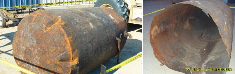

2.1 A.V. ThomasProduce公司动火作业事故,2人严重烧伤
2009年3月31日,位于美国加利福尼亚州亚特华德市的A.V.Thomas Produce公司内,2名作业人员正在一个旧燃料储罐上使用氧炔焊焊接一个管件,公司目的是把这个储罐翻新后用于储存柴油。然而,作业人员并不知道该储罐之前使用后里面还残留着一部分烃类液体和蒸汽。对储罐动火后不久,就发生了爆炸,爆炸将储罐顶端炸飞,2名作业人员身体受到30%~50%烧伤,送至当地医院紧急治疗。
1:事故中涉及的燃料储罐
该公司没有制定正式的动火作业管理规定,也没有签发关于动火作业的作业许可。动火作业开始之前,没有进行可燃气体监测,公司也没有这方面的管理要求。另外,该公司的很多工作人员只会说西班牙语,他们没有接受过使用他们母语进行的关于动作作业安全程序和正确使用可燃气体探测器的培训。
