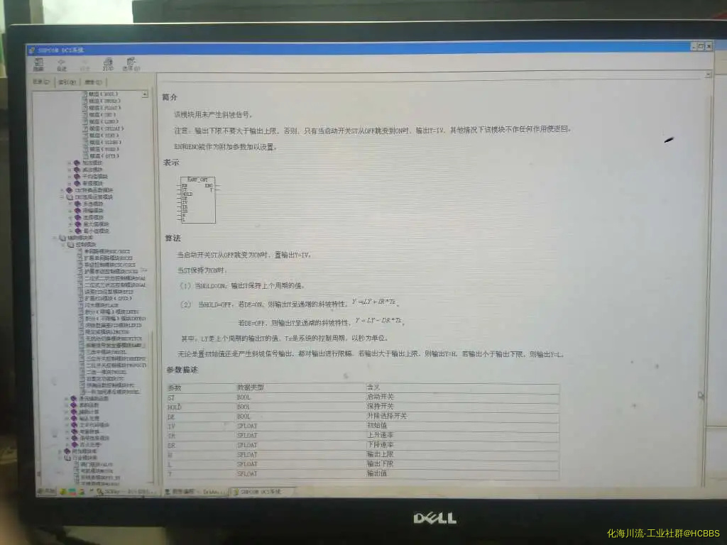

仅预览降温控制,比如从60度,在两小时降到25度,由调节阀控制循环水的流量,采用了BCX模块,想让外给定值两小时从60变到25,又想采用斜率模块,但上升速率,和下降速率,俩脚不知道怎么处理,图上的timer(0)怎么来的
