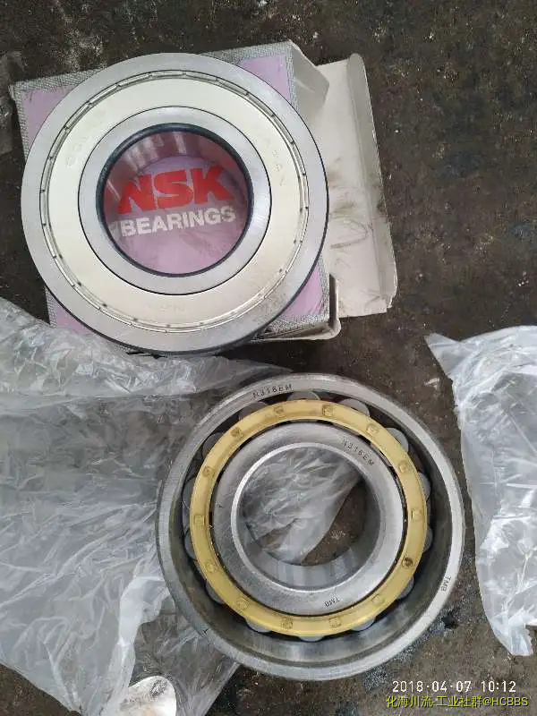

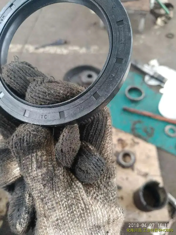

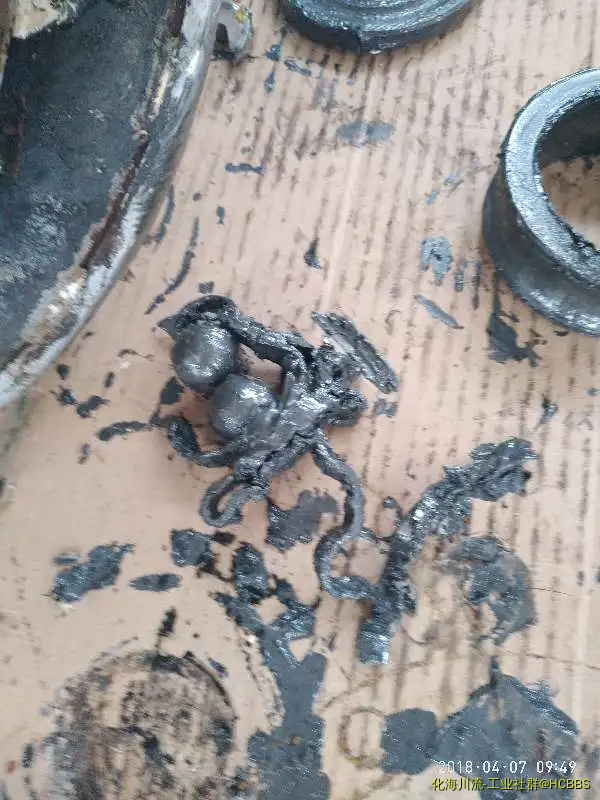

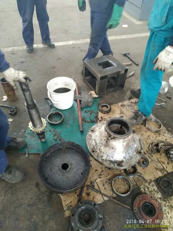

轴承碎了。努力干活,呵呵。

轴承是缺油还是跑圈还是什么原因坏的呢

布料不均匀导致离心机震动吧 原装机器排除山寨轴承的可能性

轴承成这个样子大部分是由于缺油造成的

现场这个5s,实在不敢恭维,哈哈哈。维修逐渐要走向精细化,标准化了。建议建立制度

修理时候  别带那种手套了,,,,,不然进渣滓进去,,,,轴承又要坏了
