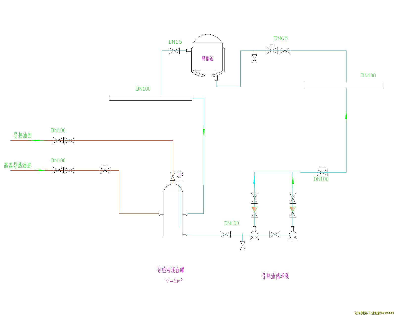

各位好:本厂导热油温度270—300℃,其他车间所用导热油温度刚好合适。但我们车间生产精馏系统需要使用较低温度的导热油,温度180—240。初步设想:利用换热器使高、低温度导热油换热,低温导热油温度控制在180—240℃供生产设备使用。是否有这样的换热器??低温导热油系统是不是需要为独立的,有循环泵、高位槽等设备设施,……。或者还有更好的其他的形式的降温或换热装置,??最好是能通过设定自动控制导热油的温度……但像用冷却水直接给高温导热油降温后再使用,损失热能多,高温热水的排放都是问题,不予考虑。敬请各位不吝赐教,能提供相关信息。谢谢!!!

换热不就是考虑换热温度和换热流量的关系吗?个人建议不必要增设高低温导热油换热系统,直接将180-240℃换热设备材质提高,通过降低换热流量的方式来实现换热

1j建议啊1.设立低温导热油系统但不设立加热系统,利用高温导热油和之间热交换作为低温导热油的热源,需要你们计算下换热器面积保证换热效果,这样就不必再增加额外的冷却设施,,低温和高温分为两套循环系统,根据需要在导热油升温阶段两套系统可利用高温加热系统,待升到低温系统合适温度后,低温系统与高温系统分开循环,换热。其他的具体降温你们根据工艺需要在讨论。

高、低温度导热油直接混合,通过控制高温导热油的流量控制混合油的温度。

谢谢sdwfsgyykai、zhaisanming1、68ZCW三位的回复,高低温导热油混合成低温导热油再使用,我也有这个想法,但在实际使用中是否能实现,即达到生产所需求的温度,通过一个混合罐可以吗,…………我大概做了一个图,还请指教。 Drawing1-Model.jpg

不需要这么麻烦的,只需要在设备前装一个电动三通阀门,可以通过控制导热油流量来控制导热油温度,如果设备对温度极其敏感的话可以用换热器预先换热。

谢谢回复…………huohuli、邯郸锅炉……利用其他车间的回油,想法很好,但实际实施起来难度太大,毕竟其他车间的生产与我们车间不是同步的,导热油流量也是不同的……………………许伟巍……通过控制进油的流量控制温度,从用热设备总体看可能行,但设备进油口处局部范围的温度会超出生产要求温度很多,设备怕是受不了。抱歉前面没有详细说明,我们的设备是带夹套的搪瓷釜,大部分时间的使用导热油温度在200℃以下,短时间会到230--240。再次谢谢大家的支持!!!

谢谢各位的帮助,.混合器的想法因为没有其他的案例可供参考,不确定性很大,所以暂时不考虑了。初步决定还是上一台换热器,我们车间的导热油系统是独立的,灵活性要好一些。
