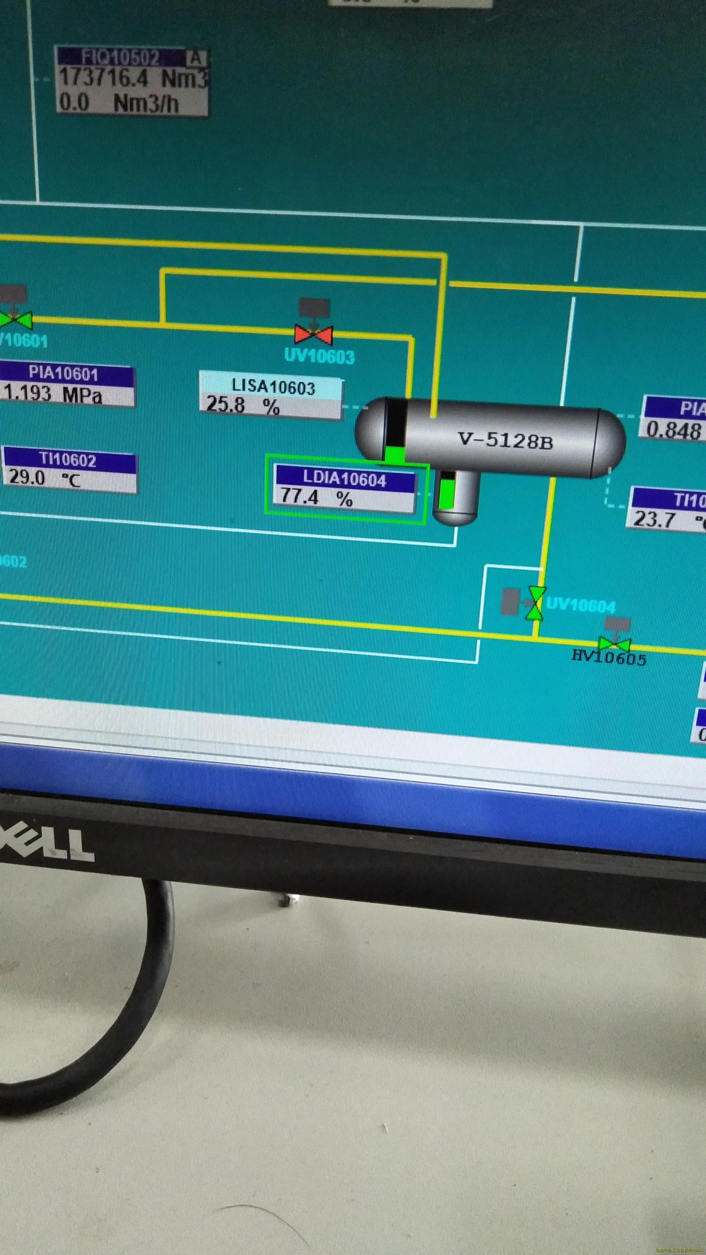

液氨罐有两个液位计,一个是罐液位的,一个是罐底汽包液位的。液氨罐现在有25%的液位,,氨罐里有液位了,为什么底部汽包液位显示77%多,而不是显示100%?不太明白,请高手说说,加分
谢谢,加分

液氨罐有25%的液位是以液氨罐为计量基准的。底部汽包液位显示77%可能是以汽包+液氨罐为基准的。
发表于 2018-3-28 20:07:57
还是不太明白,下部应该是满液位,应该显示100%  详情 回复 发表于 2018-3-28 20:22
发表于 2018-3-28 20:22:39
77.4%,就是说气包底到液氨罐最高液面的高度百分百。【气包高度+25.8%=77.4%】  详情 回复 发表于 2018-3-28 20:56

这个罐装的是纯液氨介质么,有和它不溶的介质嘛
发表于 2018-3-29 07:18:09
有和它不容介质,如水,油  详情 回复 发表于 2018-3-29 12:39
纯氨,汽包是分离水的  详情 回复 发表于 2018-3-29 11:44

底部汽包测量的可能是氨和水的界面。

纯氨,汽包是分离水的

有和它不容介质,如水,油

底下的液位设计的可能就是测的不溶与液氨物资的液位,如油,底部应该是分离器吧,排污管线是去什么地方了

一个液位,一个界位
