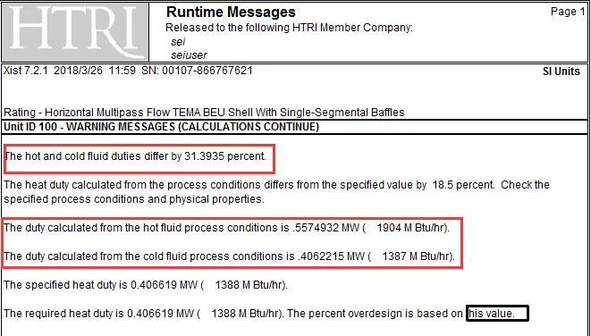

各位专家,HTRI算得的冷热侧热负荷不一致,到底是哪里出了问题呢?

规定的限制条件太多,如温度、流量等,不匹配,删掉一些不必要的

这个软件的这个bug早不是新闻了,而且湖南某个厂家因此(热量不平衡)导致了巨大的工程损失。
按说:热量不平衡就是软件的问题,不怪用户提供的参数多:为什么软件能不算好自由度,让用户
多提供了条件呢!本应当条件够了就不应该再让用户输入数据,只是最基本的自由度概念。

是不是因为,气化分率不为1的流体在流过换热器时,要做两个压力下的物性曲线导进HTRI就可以了啊?

你就是没有做这个曲线,HTRI也不应该制造热量不平衡的悲剧啊。

我刚刚遇到这个问题,重新检查输入,可能是根据PFD输入的项太多了,温压流,气液分率,减少其中一项,可能就匹配了

您应该是把冷热侧的流量、汽化分率或温度、还有热负荷都输了,所以才出现了三个值,选择一个比较准确的吧

把一些不重要的参数删掉试试
