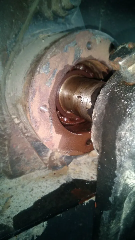

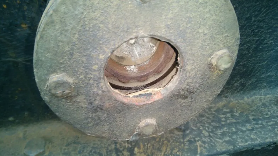

通过前期的研究和查阅资料,在停工前我们的四合一炉顶部五轴挡板基本不动作,利用停工检修的机会进行检查,终于发现问题所在。
通过将手柄拆下,然后对其进行润滑处理。
另一侧轴的滚动轴承处已经脱开并生锈,需要更换新轴承。原来这玩意没有想的那么复杂。
是一个挡板上面个装了两个轴承,五轴挡板的话一共是十个轴承。
请各位大侠不吝赐教!!!

轴的另一端
轴的另一端
扳手带动的手柄处
扳手带动的手柄处

飞鸿踏雪666VIP会员 VIP会员 | 显示全部楼层       最后访问IP江苏省
长期维护保养不到位,生锈轴承损坏了,
