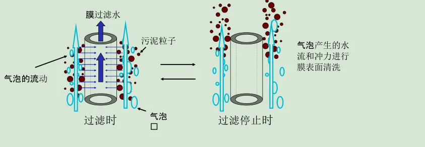

谁能说清MBR膜曝气冲洗膜的原理
6.2K |2
woliaiboVIP会员 VIP会员 | 显示全部楼层 |阅读模式       最后访问IP山东省
已绑手机   ★悬赏任务→ 发悬赏(0)  承接(0/1)
原理很简单,就是下面发的这个图。
但是运行起来,效果经常不理想。
MBR膜的气冲洗,比起常规的超滤膜气冲洗困难的多。

区副超(海友)  |  头衔:  【海川热心参与者】
不是太明白,试着说说。过滤的时候,那些污泥粒子附着在膜一侧,理论上因为气泡的作用,使得污泥粒子附着会比较松散。当停止过滤时,流动的气泡就将附着在过滤膜上的污泥粒子冲走。因为 气泡的融合或者破裂会产生冲击力,就像湍流产生气泡破坏管壁一样。
效果不理想,是不是因为气泡的大小、数量、流速等因素,没有达到比较理想的指标要求。这个就不是那么明白了
