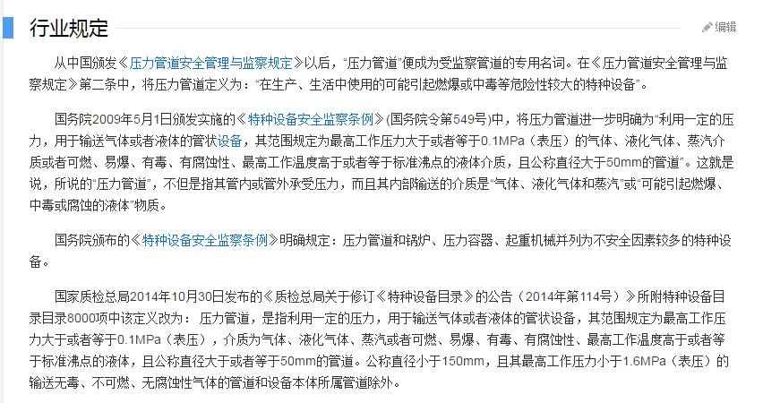

根据GB20801可知,压力管道判别之一是以“最高工作压力”是否大于0.1MPaG为依据,往往在实际设计中,有些气体管线操作压力较低(例如:0.02MPaG),而设计压力较高,可达0.35MPaG。
有些项目中,会把此类管道直接划为压力管道,而有些项目中根据规范,不认为上述管道为压力管道。
大家是否遇到过类似情况,请分享下经验,谢谢!

1,不看设计压力,不要理会设计压力!
2,就看工作压力!工作压力低于0.1MPa,可以不作w压力管道。

现在问题是,实际工作压力0.02mpag,设计压力0.35mpag,有些单位划为了压力管道,有些并没有。
标准中所说的最大工作压力,这个工作压力如何界定?什么是。。工作下。。的压力,吹扫置换,或者特殊情况下导致的压力升高(例如低温气体在管道内吸热膨胀)等,是否也算工作压力啊?
20801并未给出特别详细的条文解释。

特种设备目录中:
压力管道,是指利用一定的压力,用于输送气体或者液体的管状设备,其范围规定为最高工作压力大于或者等于0.1MPa(表压),介质为气体、液化气体、蒸汽或者可燃、易爆、有毒、有腐蚀性、最高工作温度高于或者等于标准沸点的液体,且公称直径大于或者等于50mm的管道。公称直径小于150mm,且其最高工作压力小于1.6MPa(表压)的输送无毒、不可燃、无腐蚀性气体的管道和设备本体所属管道除外。其中,石油天然气管道的安全监督管理还应按照《安全生产法》、《石油天然气管道保护法》等法律法规实施。
GBT20801-2006压力管道规范:
压力管道”系指最高工作压力大于或等于 0.1MPa 的气体、液化气体、蒸汽介质或可燃、有毒、有腐蚀性、最高工作温度高于或等于标准沸点的液体介质,且公称直径大于 25mm
的管道。公称直径小于或等于 25mm、最高工作压力低于 0.1MPa 或真空、不可燃、无毒、无腐蚀性的液体承压管道亦可参照采用本规范,但不属于安全监察范围,且不列入管道分级。
些许差异,但是压力无争议。

现在问题是,实际工作压力0.02mpag,设计压力0.35mpag。
不是压力管道!!管你有些划为压力管道还是不划为压力管道,我认为就不能算作是压力管道。
就看你实际工作压力。你说的的特殊情况下吹扫、置换?都是在停车状况下,根本不是正常运行、正常工作状况,这个时候里面介质也不是那种介质了,当然不算压力管道了!!!

您说的这个很全面,同时我了解到,特检院那边对管道报检的要求是:公称直径小于50mm、且最高工作压力低于0.1MPa管道不做要求,可以不报检。

现在有个想法,供大家批评指正。
标准中说的是最高工作压力,并未说最高“正常”工作压力,在一些非正常工作下,其压力可能会达到0.1MPag以上,如此是否可判别其为压力管道。
通常设计院的管道命名表中的工作压力,都写的是正常工作压力。但是在一份国外的line list中,明显写着工作压力min-max
