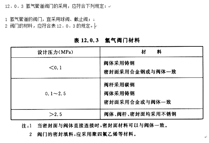

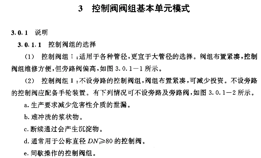

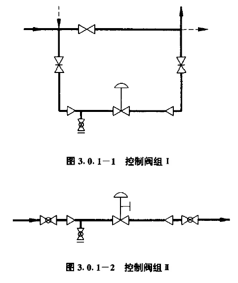

1.HG-20559-93管道仪表流程图设计规定调节阀的单元模式有下图1和图2表示
一般按设计及工艺要求普遍选择阀组带前后切断阀,导淋阀,副线阀的阀组。
2.氢气站设计规范GB 50177-2005规定氢气管线易采用截止阀和球阀 如下图3表示
3.HG/T20570.18-95阀门的设置中规定,工艺运行中需要切除的设备需要加双阀 如图4
那么是否依据上述标准 12MPa氢气调节阀 前后需要加双截止阀做切断阀,副线阀单截止阀,导淋阀单闸阀??

介质 氢气 压力10-13MPa 温度200-260℃ 调节阀组设置过程 是否需要双切断阀 依据是什么?

高压系统需要装双切断阀

12MPa 的流量计 调节阀 前后阀都需要加双切断阀么 有这个相关标准么 非常感谢
