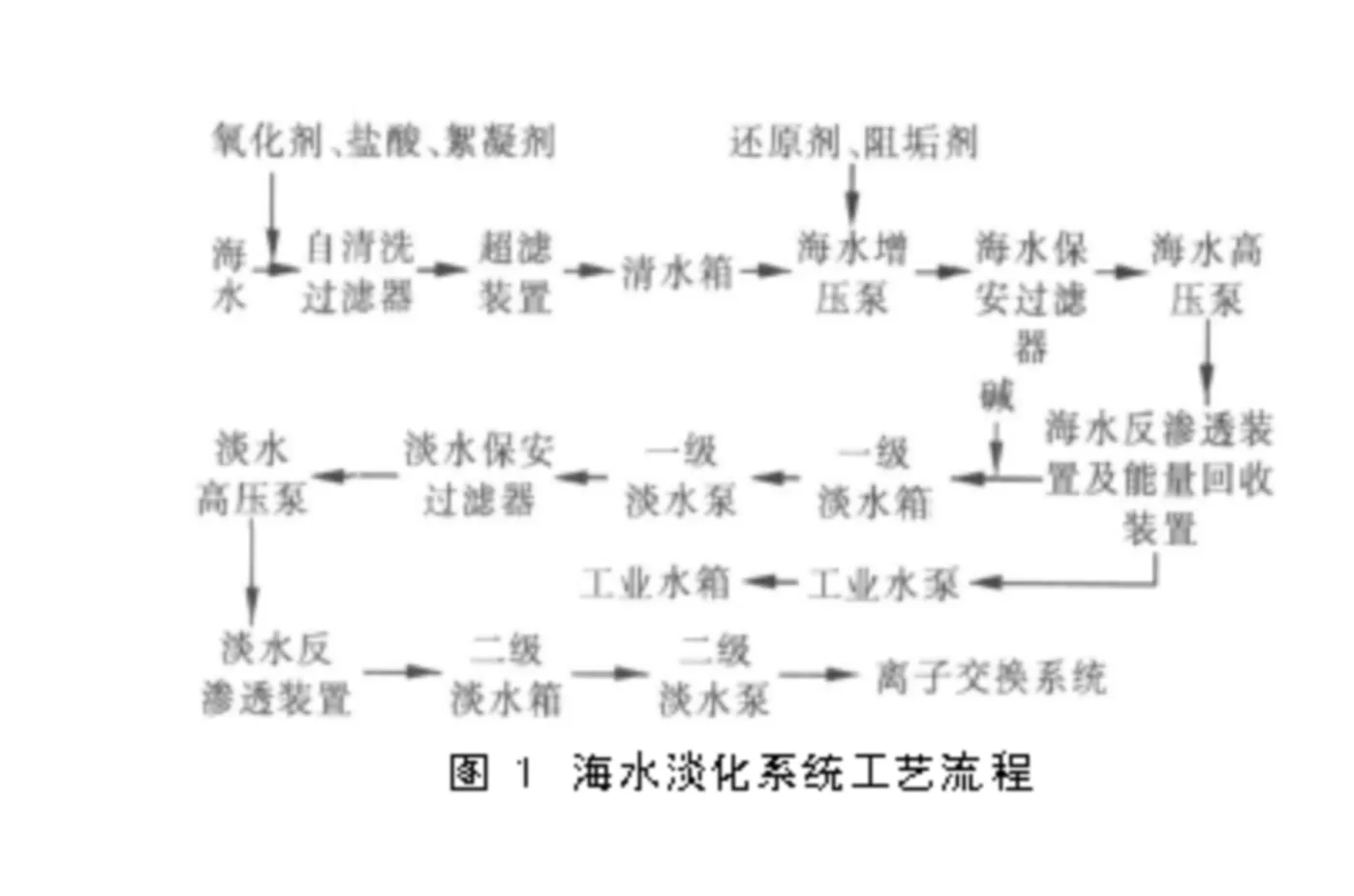

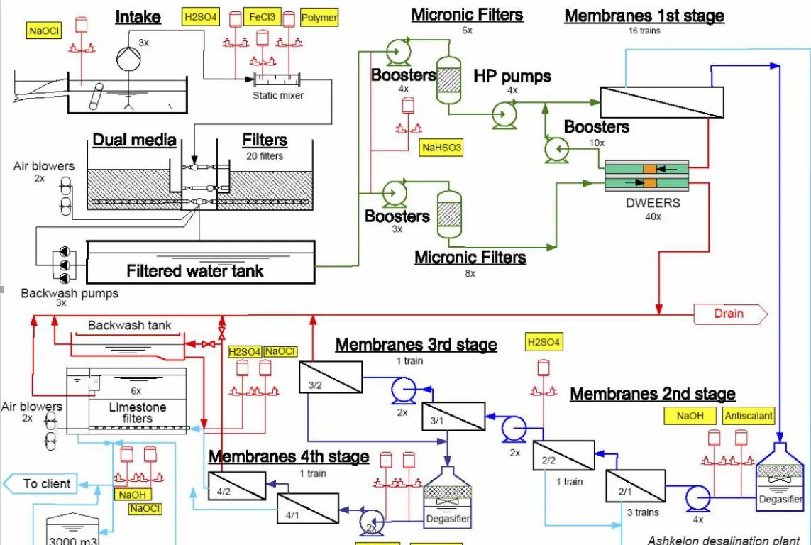

海水取水泵→加NaClO 系统→加PAC、PAM系统→多介质过滤器→活性碳过滤器→加亚硫酸氢钠、阻垢剂系统→5 微米过滤器→一级高压泵→一级反渗透→一级淡化水池→二级高压泵→二级反渗透→除炭器→二级淡化水池
以上是海淡工艺流程,有没有来讨论下海水淡化的。

yiran503VIP会员 VIP会员 | 显示全部楼层       最后访问IP山东省
除碳器应该是放在一级SWRO后好些

woliaibo楼主 VIP会员 VIP会员 | 显示全部楼层       最后访问IP山东省
已绑手机   ★悬赏任务→ 发悬赏(0)  承接(0/1)
很全的一张海水淡化工艺流程图
