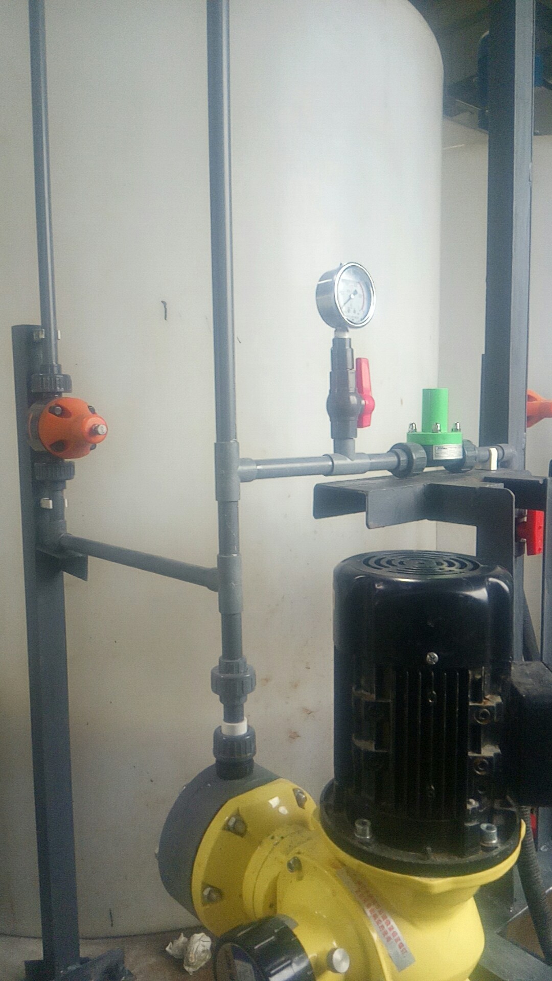

污水混凝沉淀加药系统。
因为之前效果突然变得很差,而且因为工人误操作打坏了管件,决定更改管路。
因为公司的技术人员安装方法“较土”,从不按照米顿罗说明书上的来安装。为免除调试问题,我决定按照图示安装。
米顿罗GM系列2种,最大流量315,最大压力5。流量170,压力7。安装浮子流量计是因为没有过安装背压阀等元件的经验,害怕给予不了计量泵精准工作的条件,所以在PAC管路增加了流量计。用水杯在出水口接水,流量基本与流量计符合。但是PAM一定会误差,因为PAM液粘度大。所以需要精准一点,要不然相当于瞎着打药。
阻尼器是自制的,用DN90  PVC管加堵头自制。
出现问题过程描述:
1.第一次试水,约5分钟。开机后冲程计算流量230,实际流量240。之后给背压阀加压,从0-0.2mpa左右,流量计能稳定在与冲程相符的位置,很好。
2.吃完午饭再次试水,背压阀没有动过,流量计从小慢慢到大,管路压力达到后背压阀顶开,流量在230-240左右跳动。2分钟左右忽然流量计顶到头,水管剧烈振动,出现鞭子声音。关机。
3.松背压阀弹簧。再次开机,加压,慢慢稳定,持续一段时间与2情况相同。
4.将”阻尼器“脖子截断,在距离泵头尽可能近位置粘活结,把”阻尼器“距离打近。背压阀从0-0.2Mpa,稳定在230无任何波动,大约6分钟。关机要重复试验。
5.再开,背压阀维持没动,还是保持0.2Mpa左右,当流量计从0慢慢到230之后突然定到头,管路开始啪啪作响,剧烈摆动。
6.给米顿罗售后打电话,他说背压阀校准流量但产生脉动,阻尼器跟流量无关但解决脉动。这我明白,最后没能答我所问,只能让我调小背压阀。我调到0.1Mpa之内的各压力几次,时间持续3-6min不等,就会开始剧烈脉动。售后大哥让我买一个好的阻尼器,说没有膜片没有50%管路压力的阻尼器没用。
请问这种情况是为什么呢?背压阀安装位置错误?阻尼器不行?背压阀质量是不是太差劲了?想请问一下各位学友,心里有点底,新手毕业,承蒙指点。

大体,阻尼器已经没那么高了
大体,阻尼器已经没那么高了
近距离
近距离
现在的简图
现在的简图

有解决吗?我也是这个问题,流量计不准,调好了过个时间就又变了。我是加PAC的

买个脉动阻尼器吧,容积稍大点的
