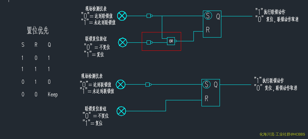

[讨论] 请问图中的2个SR触发器联锁功能有区别吗?
3.3K |4
kylestoneVIP会员 VIP会员 | 显示全部楼层 |阅读模式       最后访问IP上海市
图中上面那个联锁图的功能与下面单独SR触发器的功能是不是一样的,都是联锁状态下,复位无效。无联锁无复位情况下保持上一状态,如果上一状态是联锁状态,则此保持联锁,此时必须手动复位解除联锁,如上一状态是非联锁状态,则保持非联锁状态。
那么上图中红框中的部分作用是什么呢?貌似是让触发器输入没有了S1  R1 的状态?这有什么意义吗?

是和上个相反吧

bruceli2599VIP会员 VIP会员 | 显示全部楼层       最后访问IP江苏省
有联锁条件时,不能强制复位
感觉画错了应该是AND而不是OR这样能实现联锁条件取消时自复位

zym19860920VIP会员 VIP会员 | 显示全部楼层       最后访问IP河南省
画蛇添足,看联锁的意思是避免强制联锁,但是图纸已经显示置位优先!
