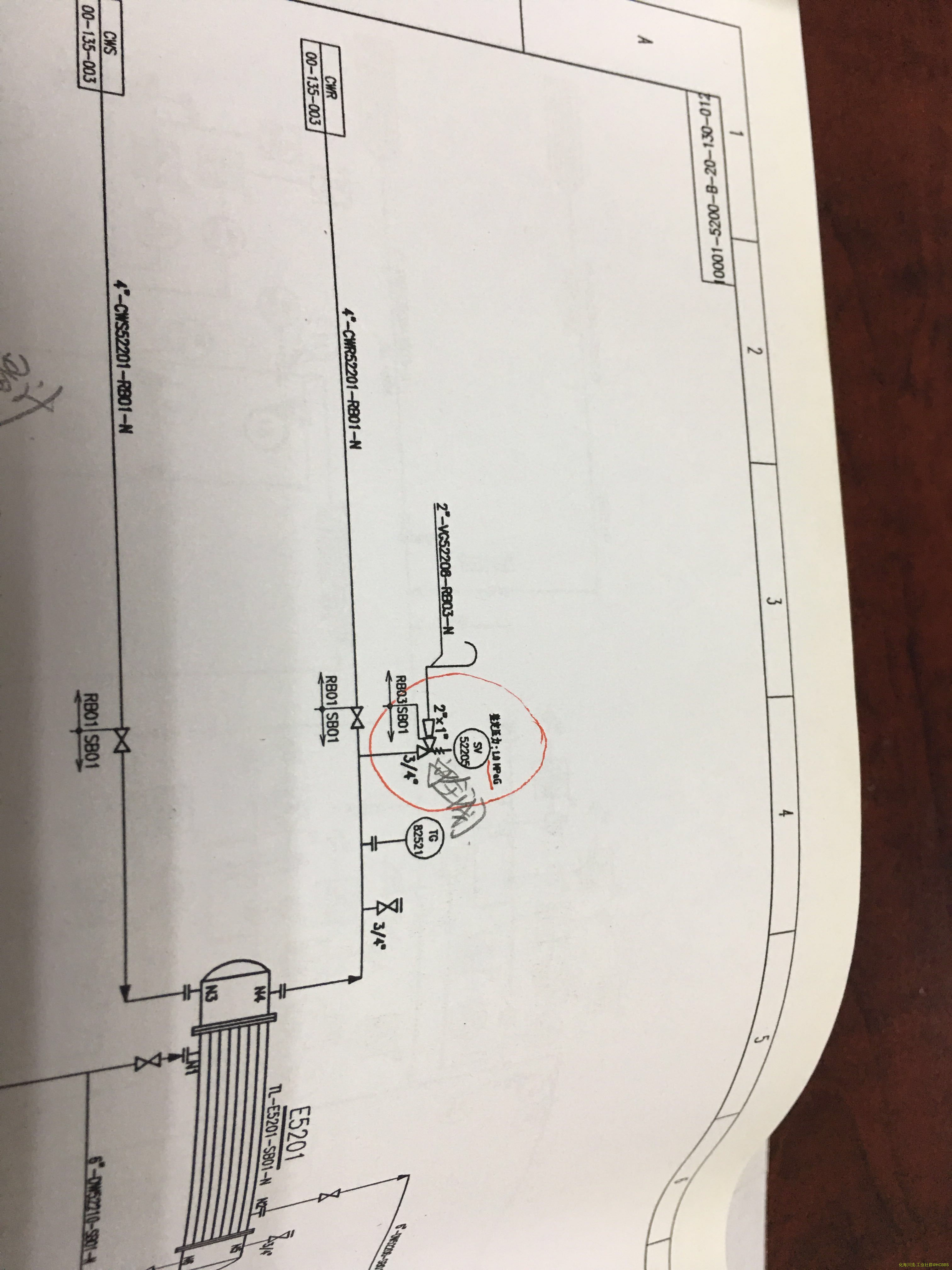

[工艺选型] 每个换热器的循环水管线上的都有安全阀,有什么作用,可不可以不要。

你要查查看换热器的材质,参数吧~
发表于 2018-3-15 15:19:45
我的名片youngking77 | 显示全部楼层       最后访问IP河北省
你说的是排气阀吧?如果是水水换热,是需要排气阀的
发表于 2018-3-15 16:15:04
xzyangdaolinVIP会员 VIP会员 | 显示全部楼层       最后访问IP江苏省
热膨胀阀,现在基本都要配
发表于 2018-3-15 16:55:50
海川副教授  |  头衔:  【海川活跃分子】
考虑到回水温度高,甚至有时气化,发生水击。
发表于 2018-3-15 18:30:26
如果是安全阀,估计是考虑到换热器被冷却介质泄漏,会造成水侧超压发生危险而设置的保护装置
发表于 2018-3-15 20:33:29
余雪杰VIP会员 VIP会员 | 显示全部楼层       最后访问IP福建省
你的这个换热器工资系统温度应该比较高。防止循环水温度过高,超压的。
发表于 2018-3-15 20:56:22
一是考虑冷却水误切断后,管内的热膨胀释放。二是在换热器内漏时,超压排放。
