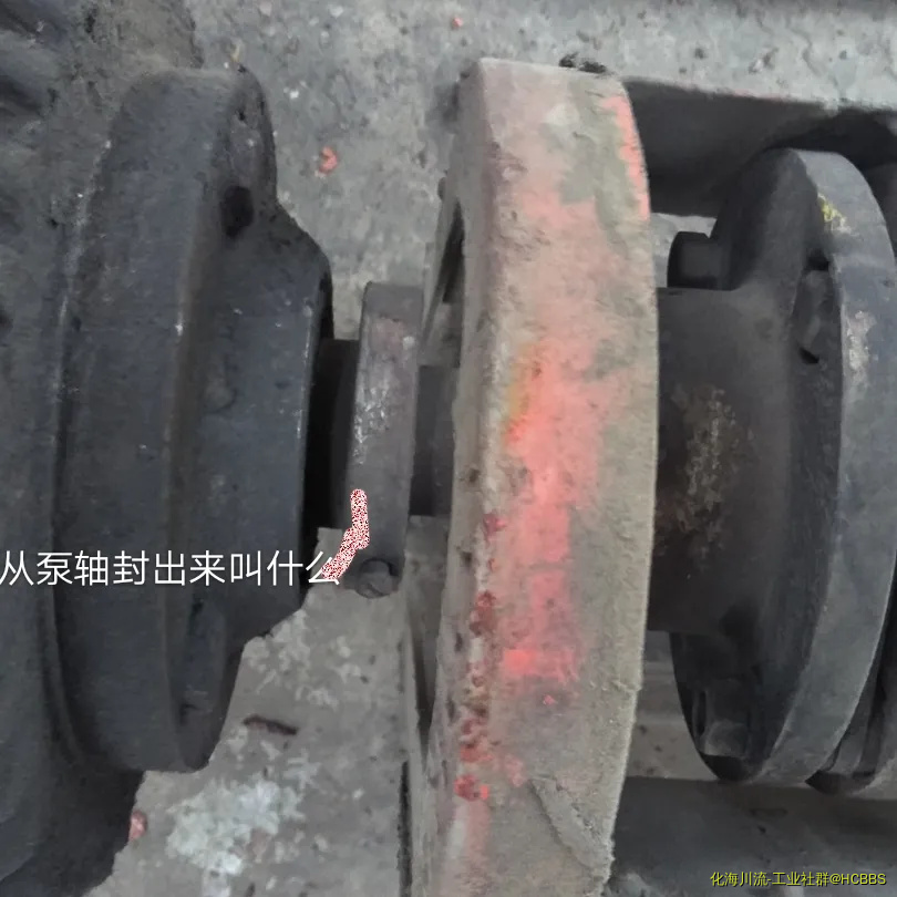

泵的轴封端出来了,这个东西叫什么?出来后对泵有影响吗

阻油环。出来没什么事,停车后恢复。阻止润滑油箱油从轴与压盖处溢出油回流。

防尘盘,就是防止外部的灰尘从轴和压盖之间的间隙进去到轴承箱里边污染轴承和润滑油的。最好紧固一下,但不要靠在轴承压盖上,留20到30丝间隙。

折流盘,通俗讲叫回油防尘盘,与轴承压盖迷宫密封配合使用封油防尘。
图上已松动,退出,应该停车紧固锁紧螺钉,同时注意与轴承压盖间隙。

是轴承箱的油封,一组两件,出来的都分是随轴转动的,可能是顶丝松了。可能导致轴封漏油。

防尘盘,轴向与轴承压盖的间隙0.8-1mm

应该是油封,或者挡水环之类的,可能没什么事,但是极有可能产生异响

轴承箱的油封,一组两件,出来的都分是随轴转动的,是顶丝松了,会导致轴封漏油。

油封环出来了,这样会漏油的,停下搞搞就行了

防尘挡水环,恢复后和轴承压盖轴向保持1mm的间隙即可!

防尘环,跑出来运行也没啥大的问题,停下来后重新紧固,和轴承压盖之间保持1mm左右间隙即可。

防尘盘,停下紧固顶丝就行。

防尘盘,停车后恢复。

不是油封就是防尘挡圈

防尘盖,重新紧固一下就好了,一般用顶丝固定在泵轴上的。
