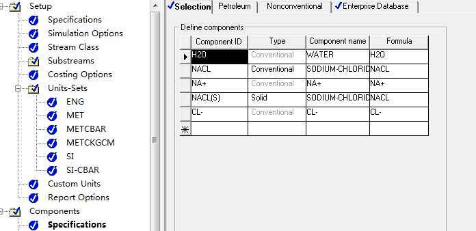

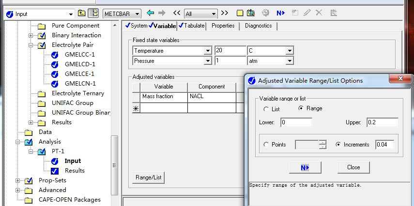

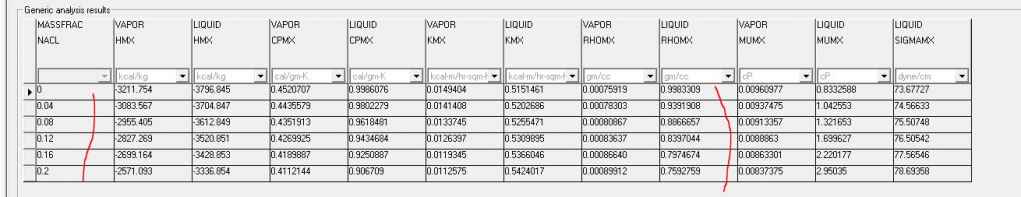

     想用aspen的物性分析功能算质量分数0~20%的NaCl溶液密度(20℃,1atm),可结果显示质量浓度越大,溶液密度越小,显然是不对的。所以模拟过程中是哪出错了吗?

你全弄错了。  发表于 2018-3-16 13:59
